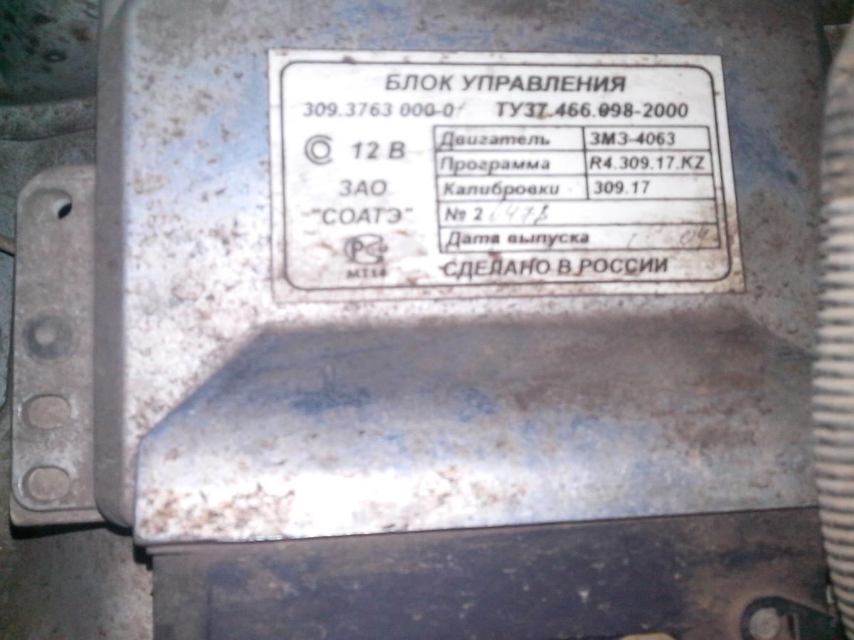

  16. Добрый вечер, помогите разобраться с Газелькой, я с ними на Вы, но попросил хороший знаком, суть в следующим, двиг 406 карб, ГБО, что на бензе что на газе не едит, только до 70 и всё ревет и не едит, жрёт как будто мотор не 2.3 а литров 5, около 25 л на 100, было проверено, Фазы, заменены свечи ВВ, на хх мотор работает чисто, масло не ест, блок стоит Соатэ, подключался Мотор-Сканом от Трэда, единственное что не понравилось это при заводке напряжение падает до 9 вольт, зарядка 13.6, обороты 800, хотел поиграться зажигание но не получилось установить зажигание попозже, стояло 25гр, ставлю 20гр мотор помягче работает, стоит закрыть вкладку и открыть опять 25гр, температуру ОЖ показывает реальную, не получилось померить компрессию, переходник не нашел, такое ощущение как будто смесь бедная, я когда на холодную заводиш стреляет в глушитель, хочу поставить микас 7.1 но не знаю какой нужно, у меня есть только с 541, но он на полноценный инжектор, подскажите добрым советом как победить чудо технику.

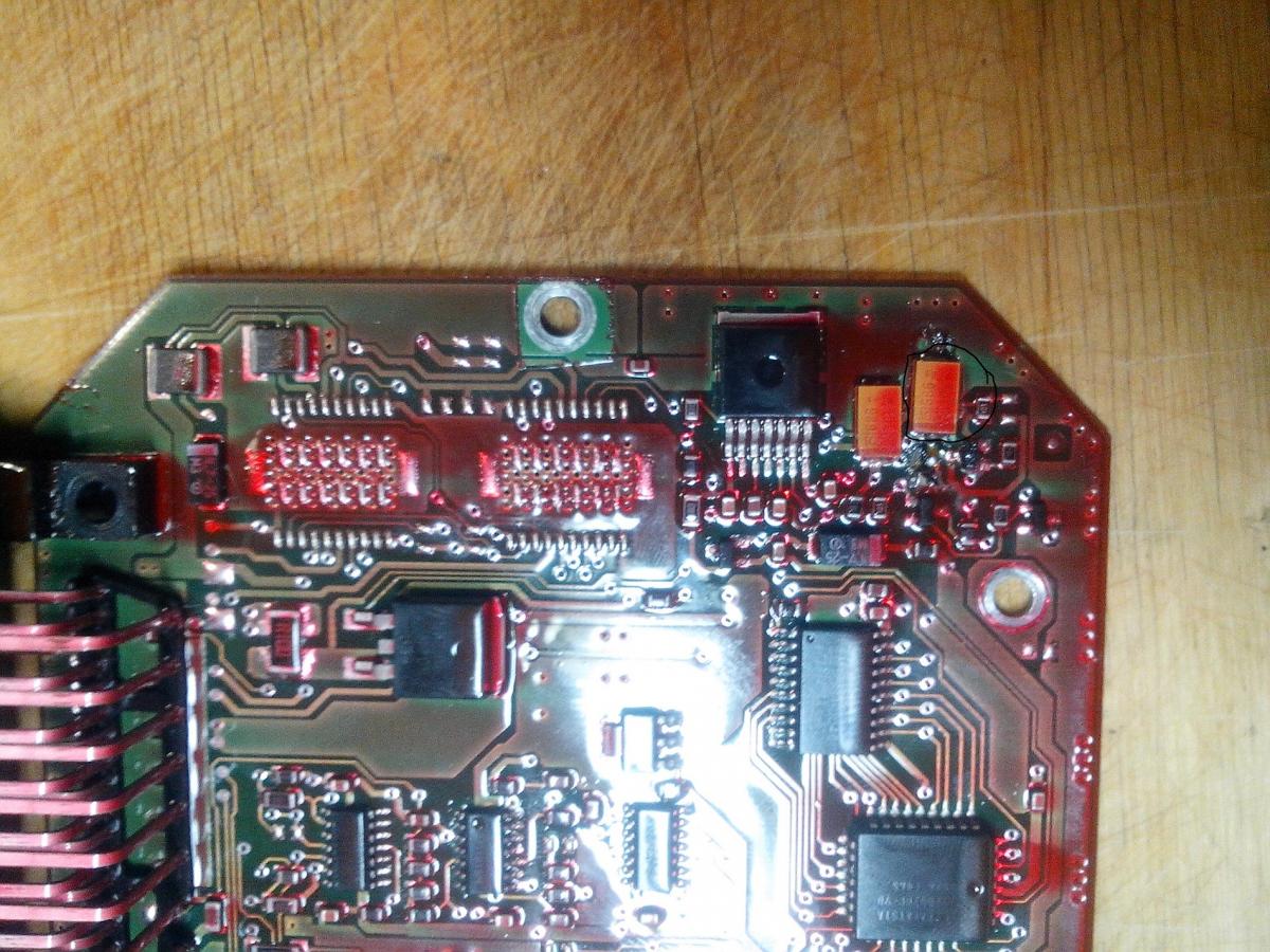

  20. может кто сталкивался с такой бедой, сейчас выпаял стабилизатор 7 ножковый, коньдер также между собой коротит

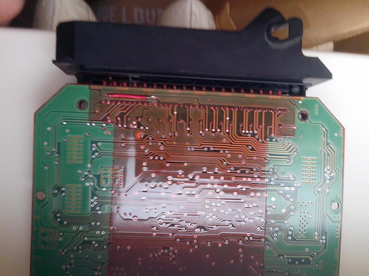

  21. Всем здрасти, достался мне такой блок, подключаю к загрузчику - реакции ноль, включаю диагностику лампа ГР горит в пол накала, разобрал, плата не паяна, вся в лаке, вскрываю обратную сторону и вижу перегоревшую дорожку между 14 и 19 пином (на фото), востановил, лампа ГР горит как и все, но блок также не читается и пишется, проверил варисторы, целые, обнаружил что звонится один красный коньдёр (если не ошибаюсь), (обвёл на фото) выпаял его, контакты также звоняться.
