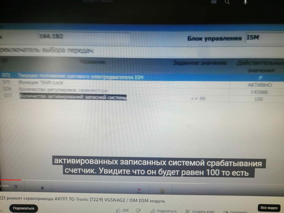

  22. Всем привет. может кто помочь по дампу отключить счетчик срабатывания когда он равен 100. машина заблокирована .
