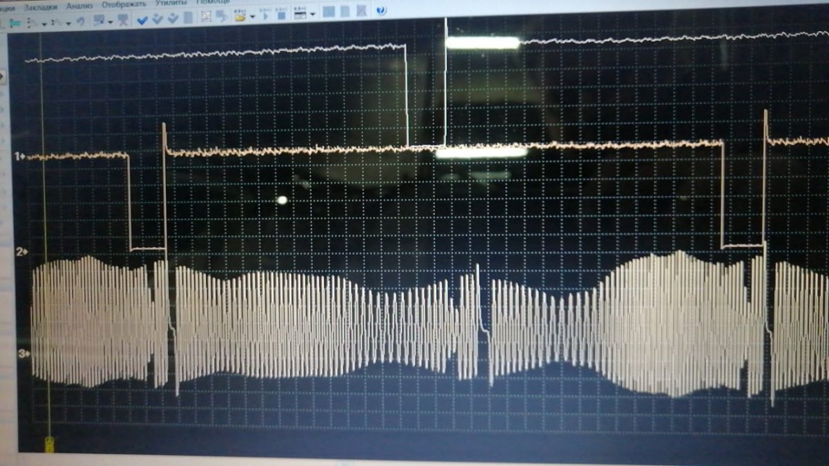

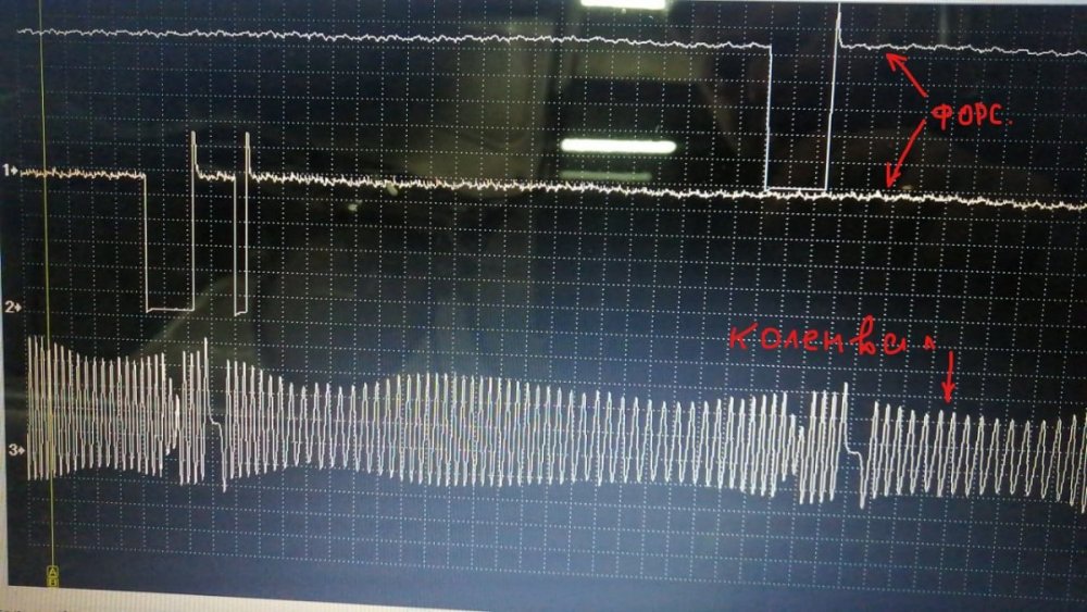

  7. привет всем. приехал мерс w208 дописать ключ. раньше омегой читал 05 процик , сейчас купил оранж5 ориг .и через переходник читанул и успешно все снес оранж . думаю да и хер с ним. взял дамп прописал ключи защелку и моторник . ошибок сейчас нет. машина заводиться и глохнет . пытались колен прописать , кое как прописали но все равно заводиться и глохнет. сняли осциллограмму коленвала и вот на фото видно как замяты два зуба. нужна помощь сможет он обучить коленвал заново с таким дефектом , что бы понять в моторнике дело или все таки в замятости . моторник стоит ME2.1
