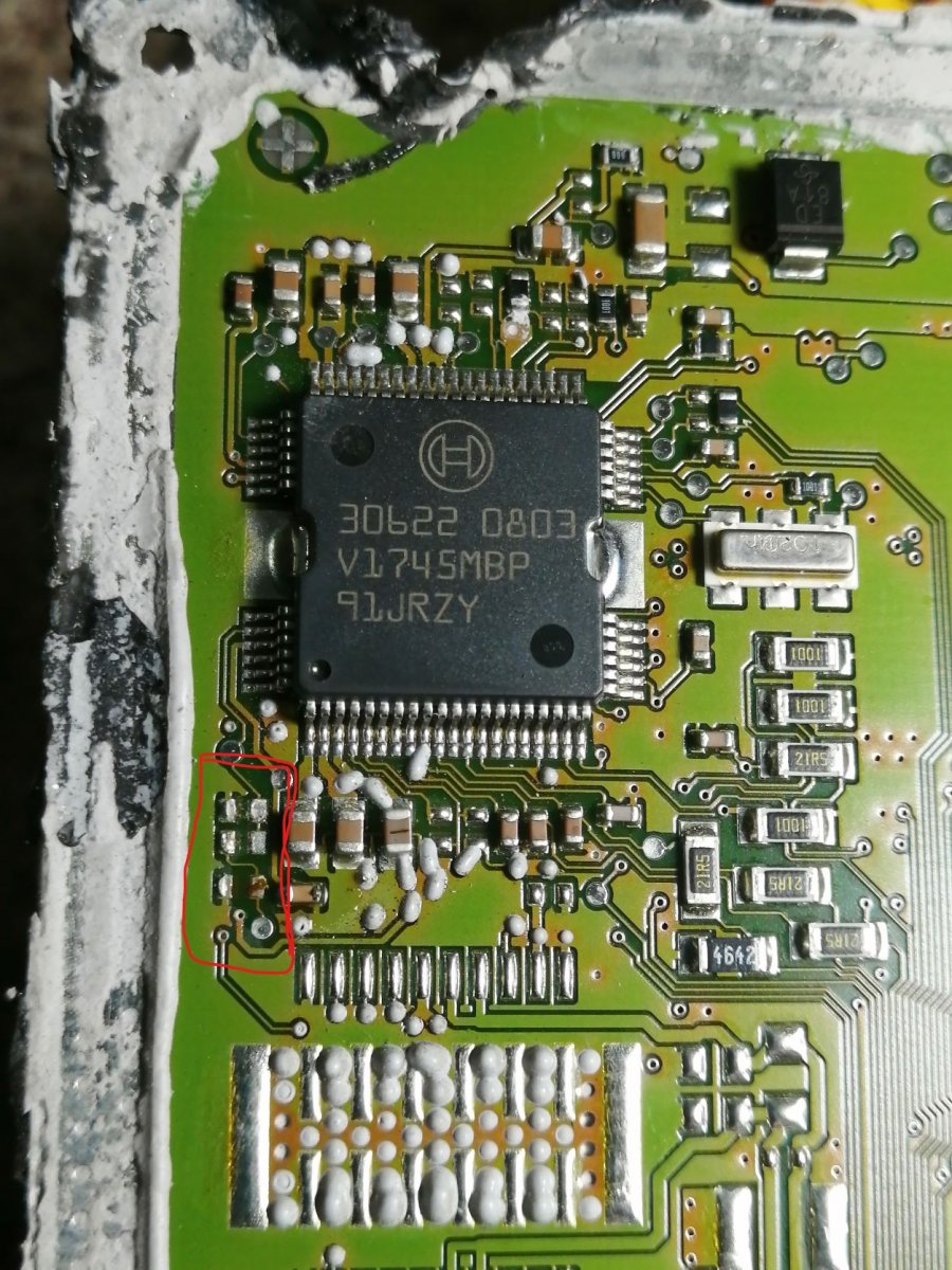

  9. Всем привет. может есть у кого блок на ремонте EDC16C36-3.2 . блок вскрывался до меня , сейчас принесли на ремонт увидел недостающие элементы . выделил место . может кто помочь . спасибо.

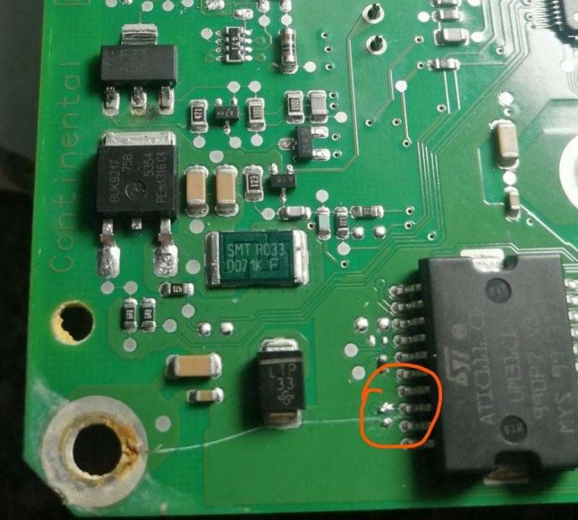

  16. Всем привет. с наступающими праздниками всех , здоровья, всех благ . притащили блок на ремонт кто то вскрыл не аккуратно пришлось восстанавливать. может у кого лежит на столе SID208 не знаю сопротивление резистора. на фото обведен . спасибо.

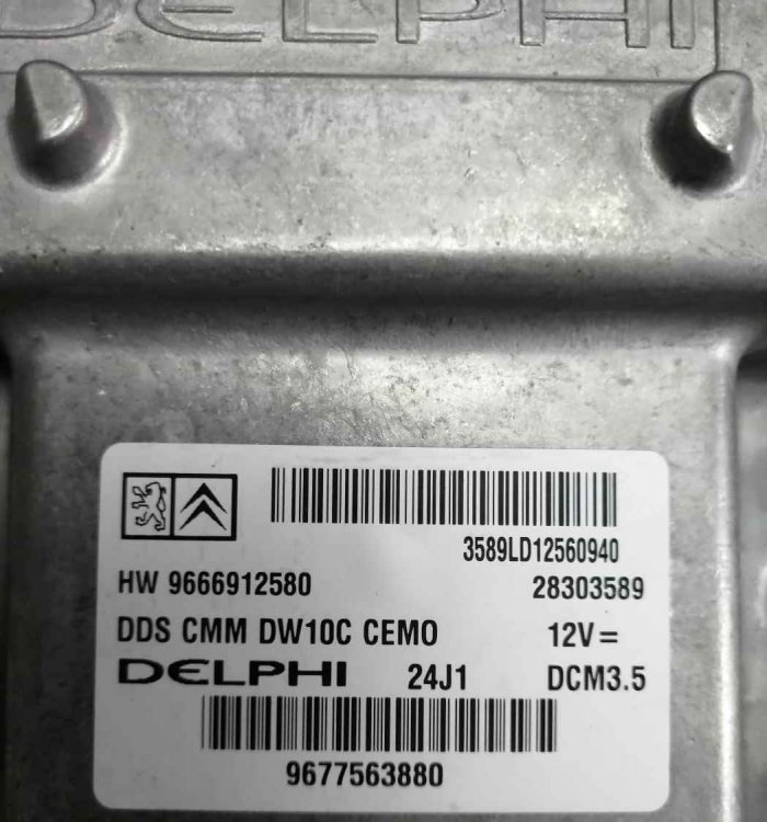

    Всем привет . притащили машинку моторник помер. нужно привязать бу DCM3.5 . может кто делал вирджин с этим блоком ?

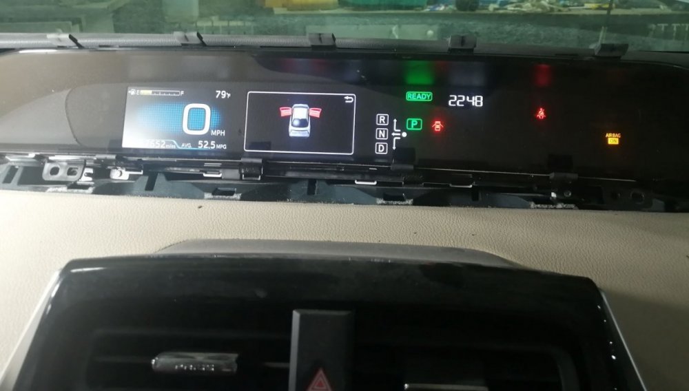

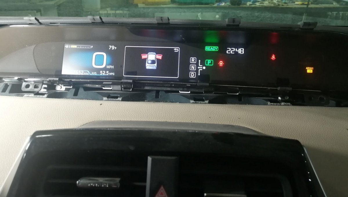

  21. Всем привет. приус 2017 г. может кто делал климат фаренгейты в цельсии перевести ? в бодике еепрома нет стоит проц R5F64207 .
