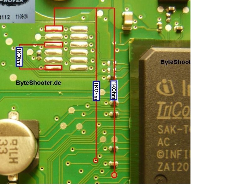

  5. Вот . Шнурок к-лайн, бсл как и в комбике. proga.zip
  6. Прога платная та-стоит 1 биткойн
  7. Не обращайте внимания. Надо простой елм 327 и преобразоватеоль на 29 вольт для подключения к пинам 6 и 14 . Всё давно работает, просто это тайна . Прогу надо tricoreFreeUpdate V1.11.
  8. А много там машин делается по этому 517 протоколу? По картинкам там негусто.
  9. В бсл можно читать писать епром утилитой ме7_95040 под командной строкой
  10. Не 105, а 104.

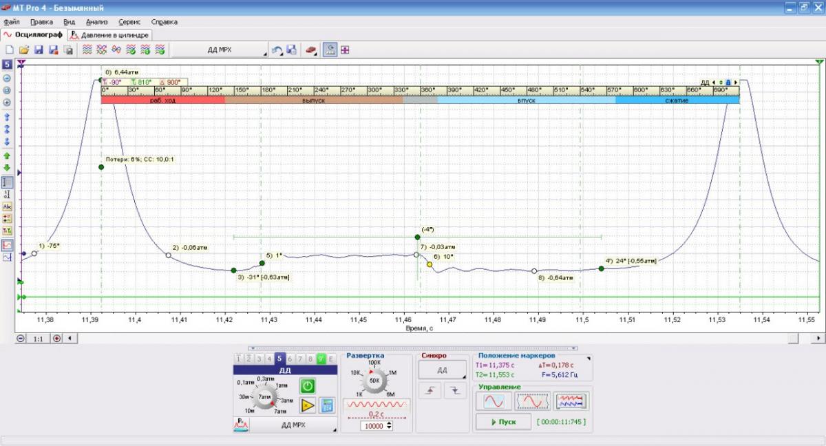

  18. Автоком не годится для вагов .Наддув в норме, а расход воздуха где? Да и не может дизель дёргаться от проблем с дмрв. Дмрв-это только косвенный датчик по ограничению дымности в едц16. Разбирайтесь с осцилкой по кв и топливной системой.
  19. Не сукес, а саксэс
  20. Забавно про давление в цилиндре и разрежение во впуске, оказывается одно и то же. Надо взять на заметку.
