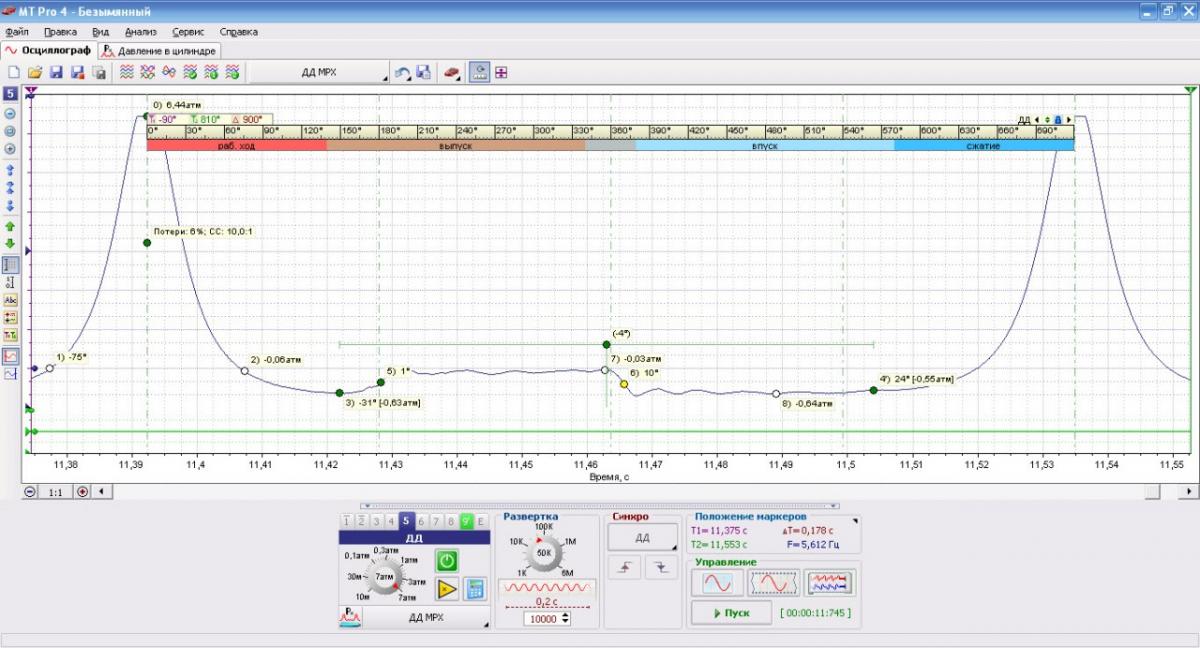

  17. Доброго времени всем. Машина объехала много сервисов с проблемой нестабильного хх . Давление на впуске 450 мбар, когда имеется ХХ при прогреве до 90 град без педали газа ХХ не держится. Заменили дроссель, т.к вываливало ошибку по нему -не помогло. По обрывкам рассказов выяснилось, что трабл возник после замены грм, а именно гнуло клапана и были работы с гбц. Мне не нравится показатель 564 град( точка 4) по впускному валу. Норма 580. Я так понял, впускной вална зуб профукали? Ошибок по синхре, конечно нет. Laguna 2 2.0 2002.rar

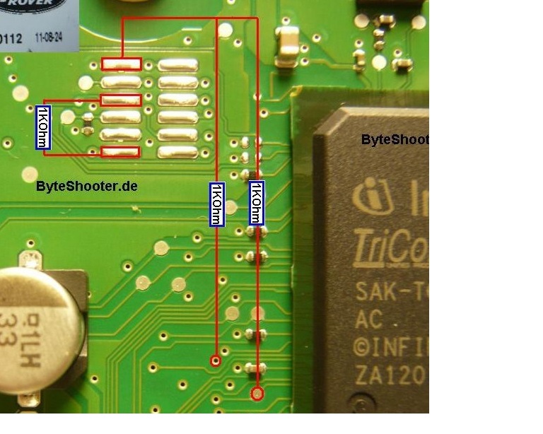

  23. Попробуйте с кондёром в ктаге. Многие делают эти блоки китайским ктагом успешно, правда писать придётся каждый раз со снятием, если калибровщик в точку не попадает. У меня не вышло, да и нарисовалось несколько таких авто. ЗЫ я делал с кондёром, но есть ещё один вариант бутпина, если первый не катит.
  24. Ктагом китайским читал -каждый раз- разная чепуха с нулями . Правда , авто 16 года, может протокол не подходит.
