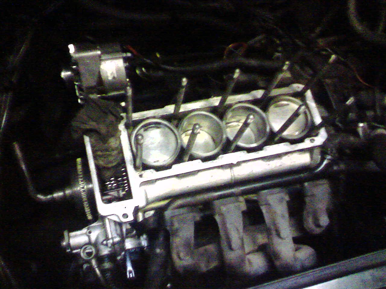

  14. Изменилось соотношение топливо-воздух углеводороды не сгорая откладываются на электродах свечей препятствуя полноценному воспламенению.Посм. как измерялась компрессия?Зажатые клапана могли уже погореть и дефектное сочленение клапан-седло довершает разрушение механизма.

  19. Так в чём проблема? Может у кого-нибудь обнаружатся мысли по поводу протекающих событий,типа советов.:о) ,"башку" похоже на старую прокладку приклеивали моментом. Клапан пневматический ,который вкручивается снизу в рубашку впускного коллектора-имеет значимую функциональную"нагрузку"?
  20. Кто то недавно "делал" на продажу ,нет тармостата ,голова "горбатая"с разъеденой рубашкой,шейка 2-го шатуна- люфт,4-е компенсатора зависли.
  21. Масло - "парафин" признак попадания в систему смазки топлива?
  22. По запчастям расходится как горячие пирожки :аккум,радиатор и капот 50р. ;о) Разбита шейка шатуна 2-го цилиндра : начинаем "колдовать.
