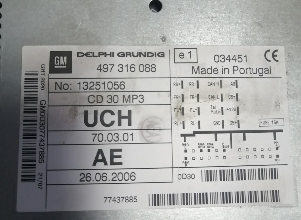

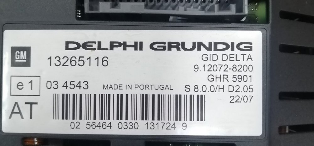

  16. Согласен, на авто им паралельно. Но найти дампы, которые подходят друг-другу тяжело, сам намучился качать и ставить с инета. Нашелся человек, у которого дампы с индексами которые мне подошли (отвязанные). Пришил карпасом авто - ок. Спасибо за отклик. Здесь выложу что заработало, вдруг кому понадобится. CD30 MP3 aux moja unreg.bin DIS GID Astra H Delphi Grundig 13265116 AT Amtel 2508AM Delivery.Bin
  17. Добрый вечер! Ищу рабочую (один карпас) или отшитую пару монитора и магнитолы опель зафира 2007 . Может кто подскажет где поискать. Нужна именно пара.Заранее благодарен.
