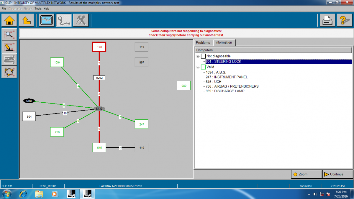

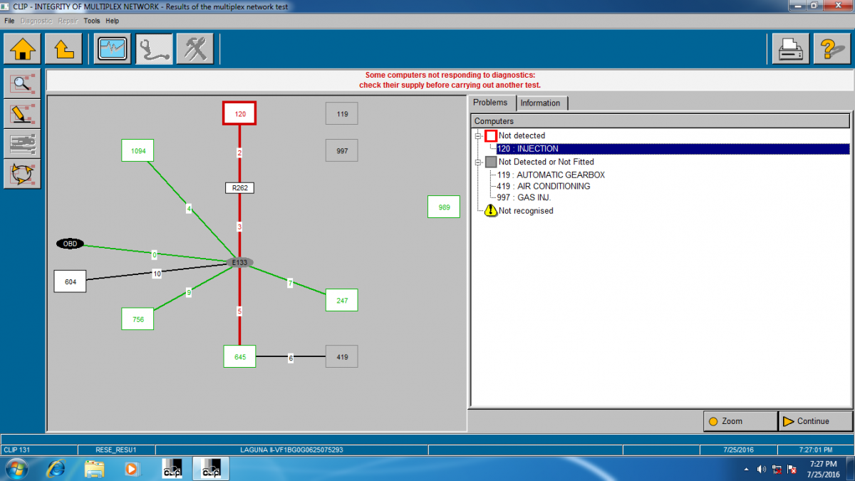

связь только с усх, клип включает реле r22 при сканировании. target="_blank">src="http://www.screencapture.ru/uploaded/cd/4a/26/CD4a261a_thumb.jpg" />
Renault Laguna 2 2001 не включается зажигание
наконец то клип вроде нормально конектится, ошибки по подушкам сейчас точно есть, я чтобы снять замок разобрал всю колонку рулевую.

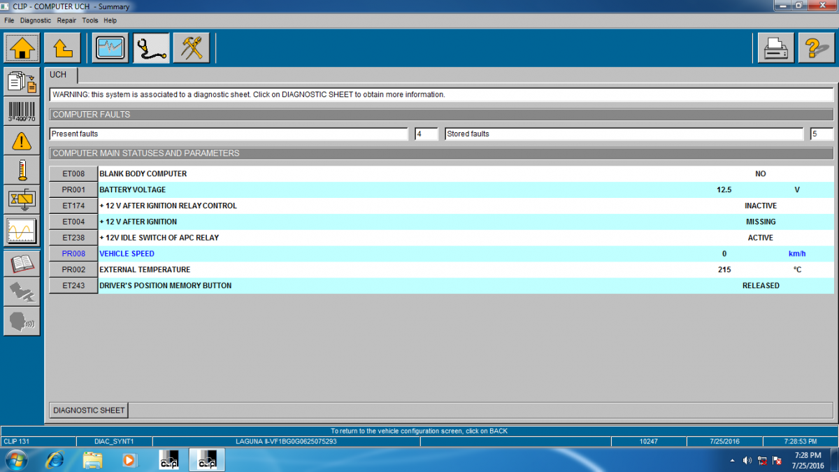

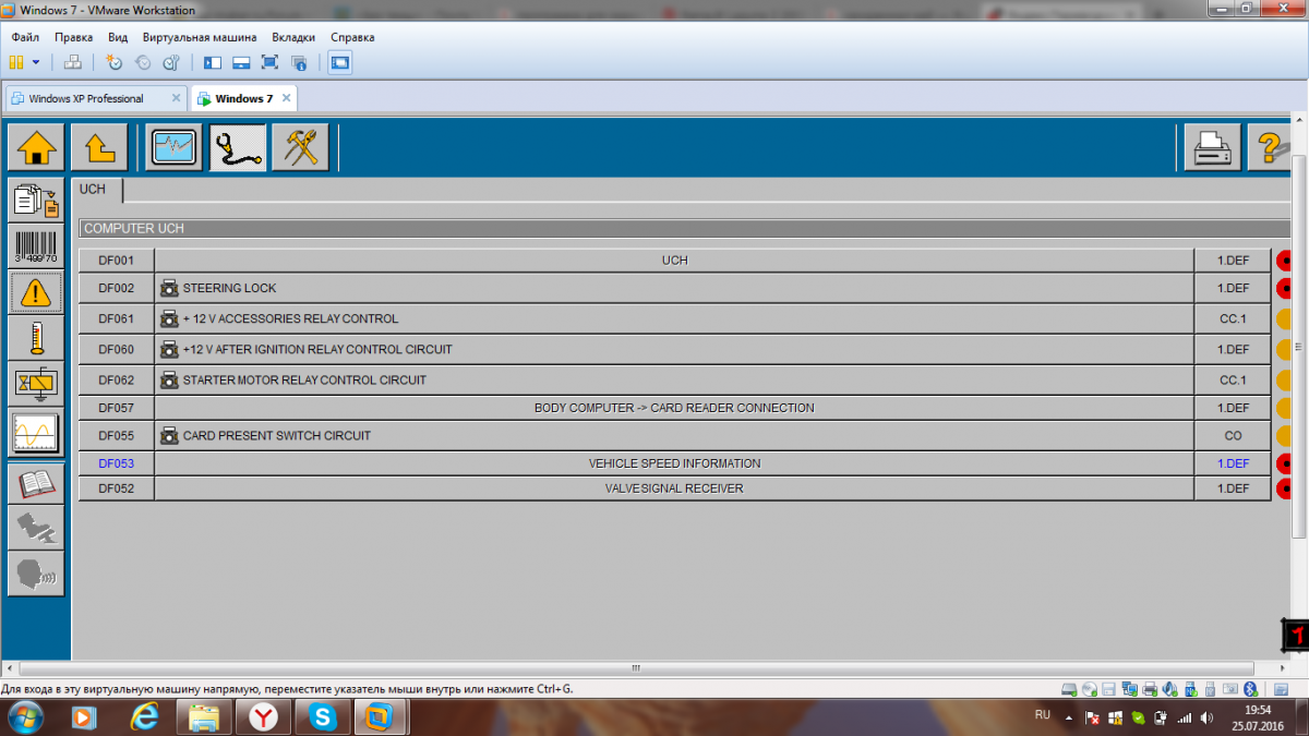

пред история, одна из карт перестала работать, взяли другую 2 месяца ездили. В один прекрасный момент не завелась(карта была оставлена в картридере на 15 минут), то бишь не включается зажигание лампа иммо просто горит при в ставленой карте. На самом деле без разницы горит что при родной карте что при новой что без карты если замыкать руками микрик в картридере. Машину притащили на эвакуаторе, руль был не заблокирован. Подумал проблема в защелке, снял разобрал, визуально все нормально. Если поставить защелку в положение открыто, руками замкнуть реле r22, то после выключения реле защелка закрывается. Сделал вывод что защелка рабочая, непонятно с карт ридером, проверяю накачку - нет ее должна быть? должна видится? Возможно не вижу ее из за разного диаметра катушек, та которой проверяю больше по размеру той что в картридере. Клип вин определяет, при сканировании блоков, панель загорается. После сканирование Клип дает список, в списке моторник не найдет, в остальных блоках ошибки. Зайти могу только в UCH, но реально ошибки посмотреть не удается, тупит клип, то ошибка связи то вылетает. Нужны мысли, машина для меня редкая в первой с картой%). Подскажите, что за + до замка зажигания и после, где проверить?
