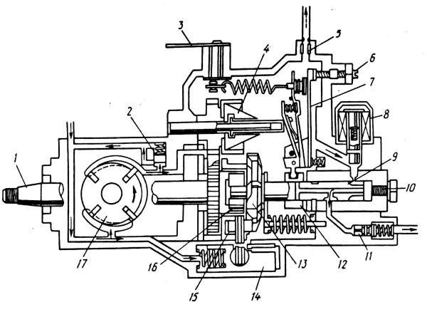

  2. "Стоит прокачать подкачкой фильтр ( слышно как в фильтре булькает соляра ) - старт моментальный. Ага так всё таки воздух сосёт ))) может трубки на подачу текут? Рис. Схема топливного насоса — Bosch VE: 1 – вал привода насоса; 2 – перепускной клапан регулирования внутреннего давления; 3 – рычаг управления подачей топлива; 4 – грузы регулятора; 5 – жиклер слива топлива; 6 – винт регулировки полной нагрузки 7 – передаточный рычаг регулятора; 8 – электромагнитный клапан остановки двигателя; 9 – плунжер 10 – центральная пробка; 11 – нагнетательный клапан; 12 – дозирующая муфта; 13 – кулачковый диск; 14 – автомат опережения впрыска топлива; 15 – ролик; 16 – муфта; 17 – топливоподкачивающий насос низкого давления они все однотипные

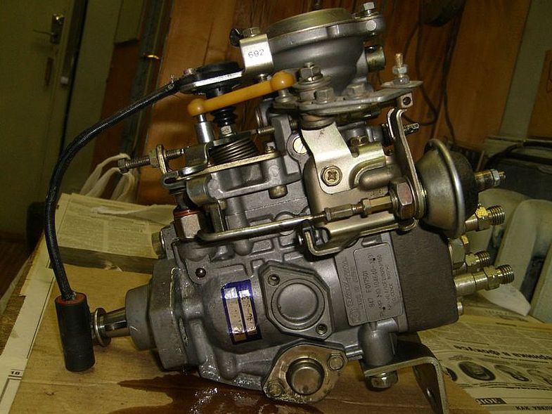

  3. на сколько я понял в этом тнвд, шибер и есть насос низкого давления. Сдаётся что ноги от насоса растут , если капиталить насос в лом , то ставь электронасос . И пусть едет подальше.
  4. и пред на винтелятор обдува вытаскиваем , а то он вкл при прошивке.
  5. в личке ссылка принцип этих насосов везде одинаковый там то и ломаться особо не чему, в твоём случае снятие насоса, и полное ТО , с заменой всех резиновых запчастей . За 14 лет наврядли там что то делали .Ну или электрический насос подкачки заколхозить
