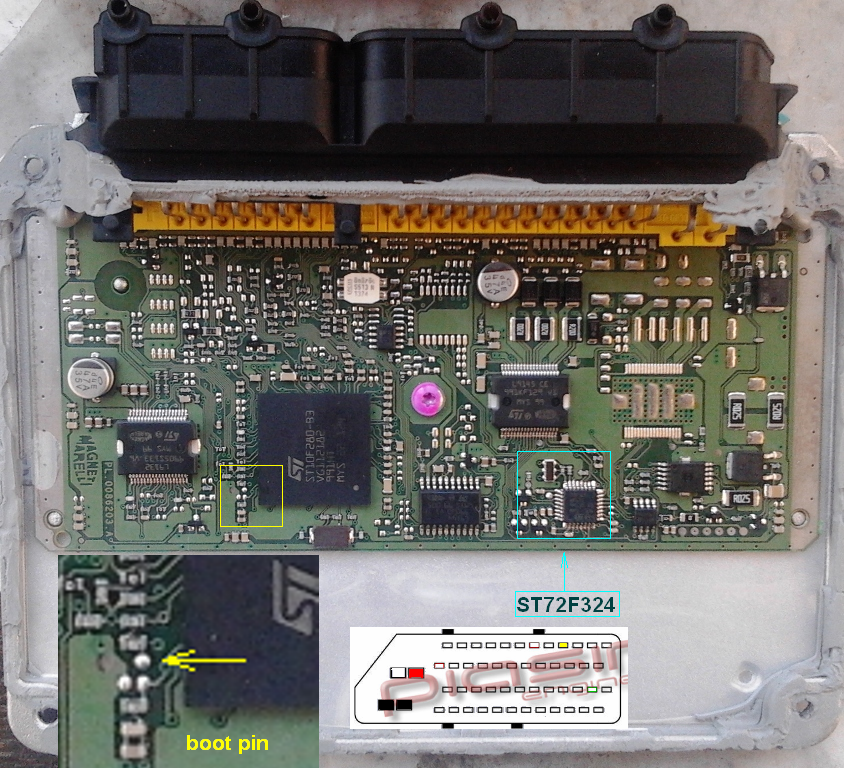

  1. Попал под растерзание данный блок.Изучил хелпы из пиасини и к-тага.Нет такого.Вызвонил питание.После - к-линию.CAN тоже присутствует.По аналогии с другими подобными обнаружил бутпин.Самое проблемное - это выключить собак.Одна программная организована на F324.Возле проца есть пятачек.Не стал его насиловать,т.к.он оказался просто портом(никуда не подключенным).На массу через 100 ом результата не дали.Плюс не подавал.Хотел обмануть замкнув кварц,но тут в процесс вмешалась собака самого проца.Связь с ST10F280 появлялась и тут же обрывалась.Ну не получилось по людски отключить собак.Вышел из положения выпаяв проц (F324).Теперь инструкция:Подключаем плюс и минус.К-линию соответственно.Бутпин на массу.Сдуваем ST72F324(ну или кто знает как).Делал пиасини.Епром читал упой.Да.Масса - один любой.Файлы в архиве. NUOVA_500.rar

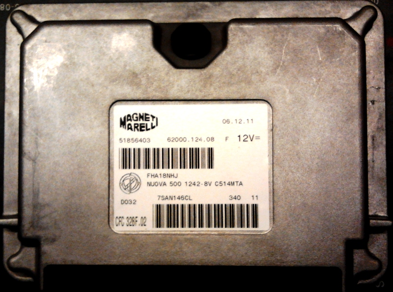

  2. Может кто мне сказать "кто это" ?Интернет говорит,что FIAT 500.Может есть у кого "инструкция"?ЗЫ:Вызвонить могу.Может уже кто то ковырял такой.

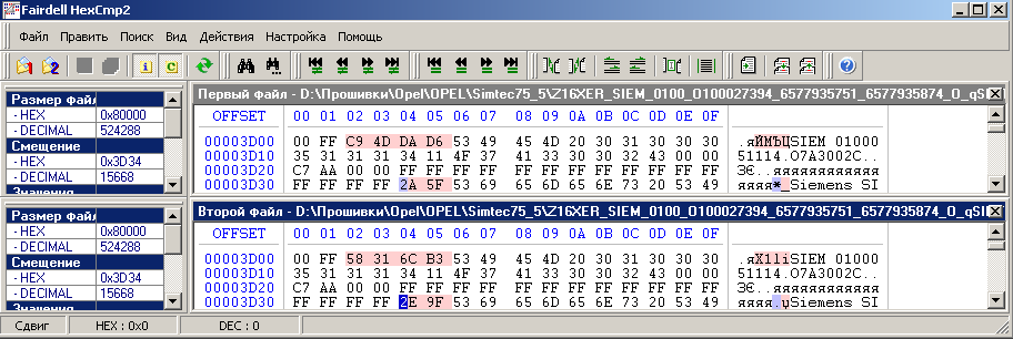

  3. Так у меня ,собственно,нет ни каких проблем.Вопрос то стоял - что значат несколько байт различий?Те ,что на картинке в пост №1.
  4. Сегодня отзвонились хозяева.Авто заводится.На родном куча убитого по управлению.Пара форсунок и т.д.На клонированном - замыкание 3-й форсунки.Может быть.Блок со сложной и запутанной судьбой.Поменяю им драйвер.Так что те различия ничего не значат?Забыл уточнить - блоки разобраны.Через бут не делал,т.к.хотел проверить вариант чиплодырь + карпрог.

  6. Вычитал чиплодырем дамп из эбу.Вычитал область епром карпрогом.Записал это все в другой блок.После этого снова вычитал чиплодырем и сравнил.В области (не досяжной?) есть несколько отличий.Кто подскажет,что это?

  12. Попал в ремонт такой блок.Я выковырял из него герметик вместе с мрамором.Из хелпа ктаг подключился для чтения\записи(ENU_L_0574).Не заработал,пока не подключил еще пин 10(масса).Для ориентира к-лайн - пин 15.Ну и побочный продукт ремонта - фото внутренностей.
