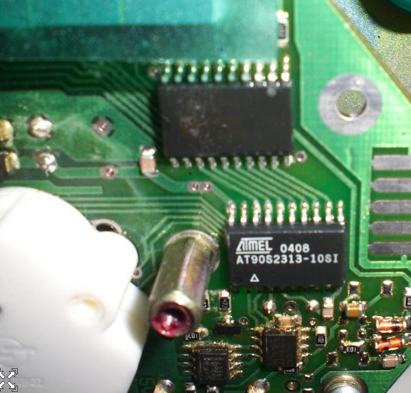

  1. Первые 2 строки флэши не верно ...не пойму чем считано...на форуме есть фулл,темы как записать по раздельности(упой) и тд .

  4. Поправьте меня,если ошибаюсь,но номер панели думаю 83800-6ХХХХ?или по фото...
  5. phantom личку почисти
  6. Вот ответ, дак ответ, спасибо дружище...(модераторы прошу прощения)
  7. Выложите хоть фото...Вы про эту панель?Или какие-то новые разработки?
  8. Вот ваш дамп.Так лучше выглядит?Когда читали,галку с флэш убирали? Сжатая ZIP-папка.zip
  9. Дамп считан 8bit,что вы собираетесь сравнивать?

    Прошу прощения,не догоняю - спидометр не показывает? в чем проблема -то?догнал....написано провить - значит править.Я читаю проверить...Слепой...
  11. Вот такую железяку-бы (если проц алё)
  12. Дмитрий Иванович У вас панель 1g140(3 cтрелки),вы пытаетесь залить дамп 1g141(4 стрелки) вы о чем-то думаете кроме пробега?
  13. Да ,это со епром старой панели,но... если найдете флэш,то ...если в другую тиньку ?
  14. была тема про ПА8046 - attini 2313 -закрыта,если не ошибаюсь А.Максимов на соседнем ресурсе обсуждали , вообще -то стоп, вот у себя на флэшке обнаружил...кто-то же считал Маз ПА8046-1П_AT90S2313_епром_499150км.bin

  17. Судя по дампу пробежала машинка...
