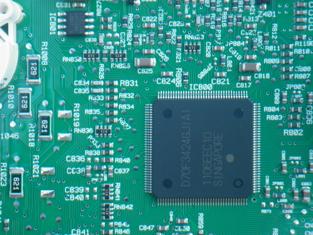

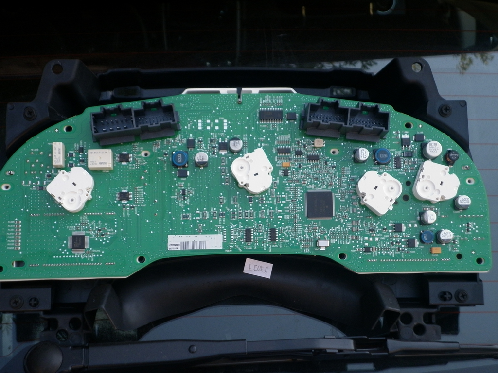

  13. Дык я засомневался. Дорожки в другую сторону от проца вроде идут. Но вроде как зря. Держите. Может кому пригодится ... после тахи поправить ))). DODGE_CALIBER_2011_24C16_45km_original.zip А шаловливые ручки потянулись к блоку SRS )))
  14. Машинка новая. Приехала на установку а/сигнализации. Но дурная голова рукам покоя не дает. Решил глянуть, чего там стоит. И вот теперь в раздумьях. Где пробег ? Раньше было в проце. А сейчас ? NEC (?) такой UPA не прочитать (?). Попробую посмотреть что в eerom лежит ...Есть смысл его читать ?
