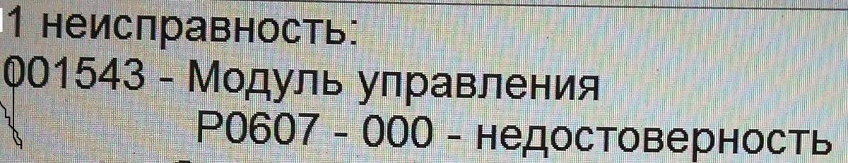

  13. После неудачной попытки записи по обд флешером (выскочила ошибка записи,включились вентиляторы) блок был переписан в буте.Сейчас на связь выходит,стартер крутит,запуска нет,висит нестираемая ошибка Р0607.Вот это сейчас залито в блоке 03L906022HC_5598.rar eeprom.rar

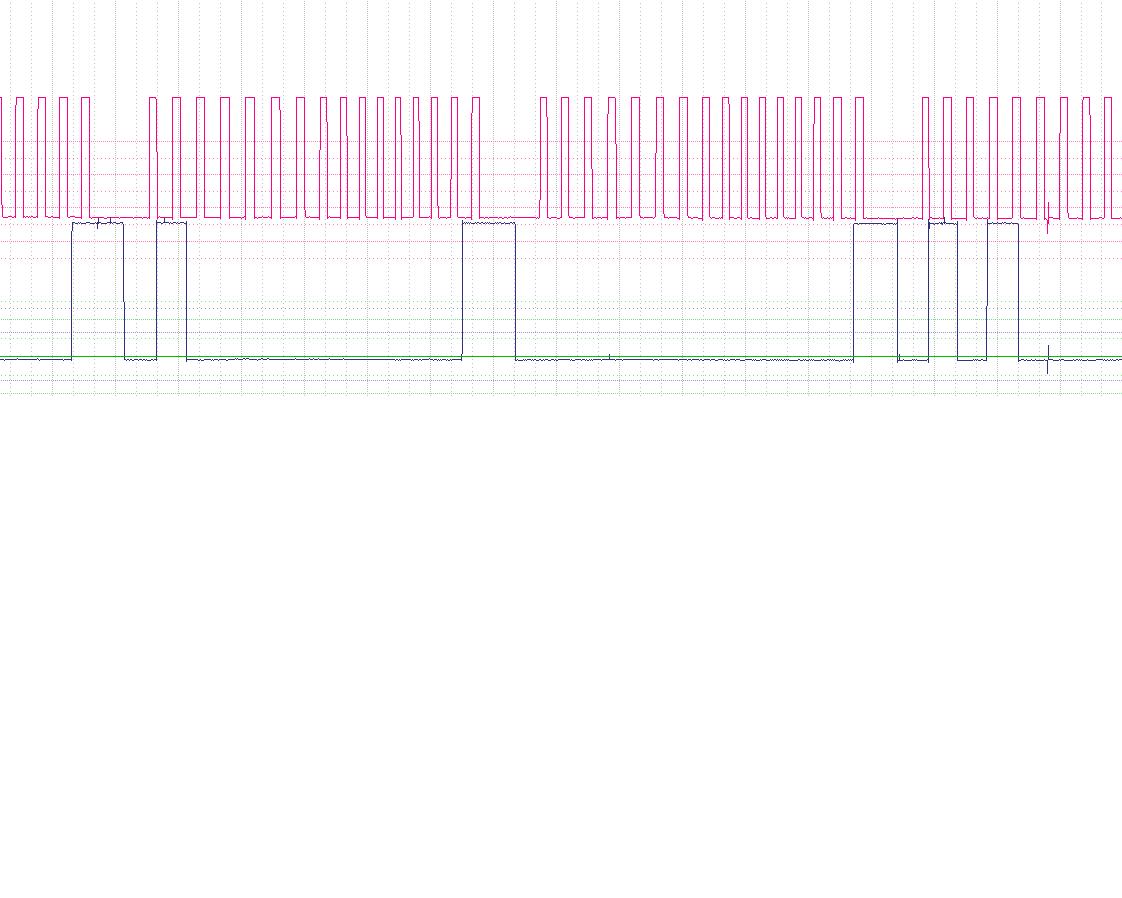

  19. Притащили с другого сервиса,со слов клиента,заглушил и после не запускается.ЭБУ на связь выходит,ошибок нет ни в моторном ни в иммо.Нет импульсов на форсунки и на ИКЗ.По сканеру во время прокрутки стартером показывает 213об/мин,время впрыска 7,6мс.Питание и массы на ЭБУ,ИКЗ и форсунках присутствуют.При вкл. зажигания бензонасос отрабатывает.Пробовал с откл. ДПКВ и с откл ДПРВ,ситуация не меняется.Вскрыл ЭБУ,визуально повреждений не видно,горелого запаха нет.Осцилку ДПКВ/ДПРВ прилагаю.Куда копнуть,пните.
