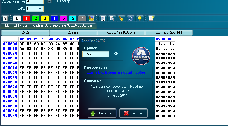

  3. Первым делом, считываем дамп, делаем верификацию, сохраняем, вносим исходный пробег в программу пересчета, сверяем полученные значения с дампом, если они идентичные, то пересчитывает и вносим данные в дамп.

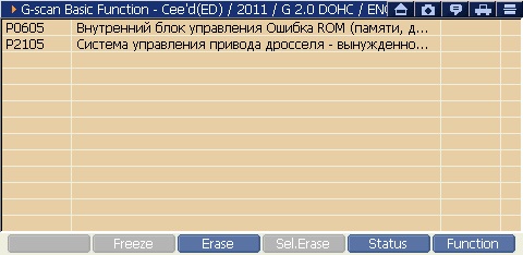

    Пригнали авто с жалобой на то, что горит check и при старте глохнет через 5 - 10 секунд, но если не заглохла то работает. Диагностика показала две ошибки Не понятна природа первой ошибки. После обнуления и старта появляется снова.
