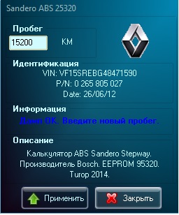

  3. Не дотер однозначно. Вот что пишет проверенный калькулятор.

  7. Есть пробег вот принт скрин моего калька.
  8. Crash в блоке не дотерт.

  19. Отвечу за автора, так как с ним общался, название дампов это пробег на панели.

  21. Большое Спасибо gold. Все получилось вот результат.
  22. Renault Sandero Stepway 2013 Панель приборов 95160 сделал В ABS 95320 но пробега в блоке нет Где еще в этом авто дубль?
