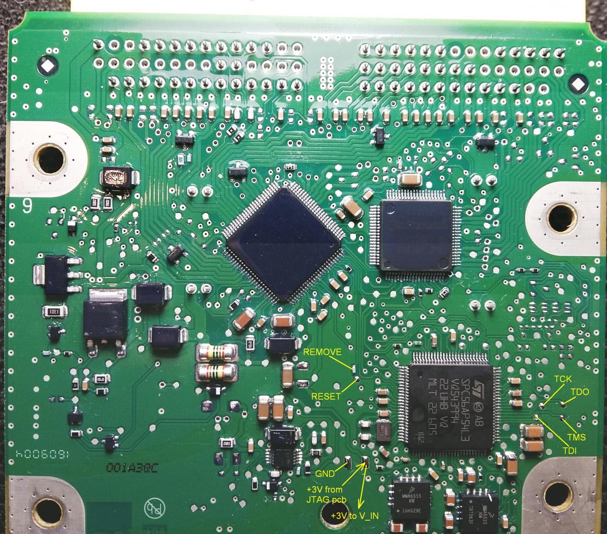

  3. Принесли блок SRS от Accord после горе стирателей, говорят не выходит на связь. Программатор читает, пишет процессор, но на плате отсутствует элемент в обвязке Reset. На картинке его нужно удалить для программирования. Может у кого есть данные по номиналу этого элемента. Спасибо.

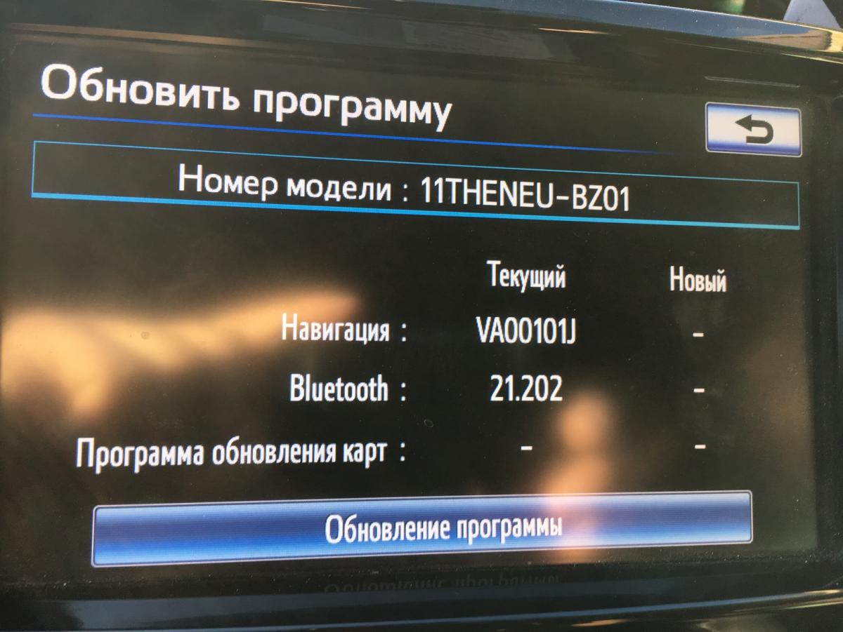

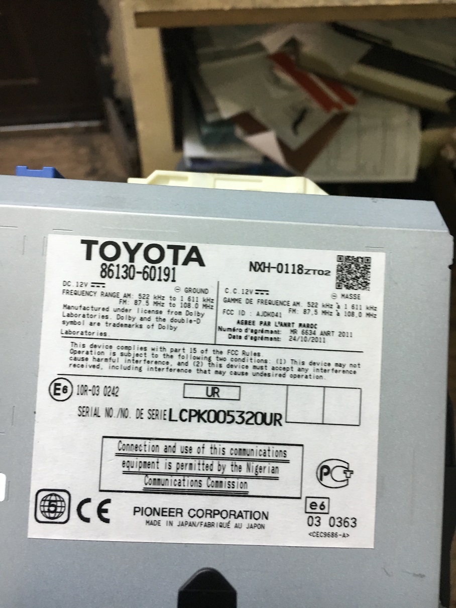

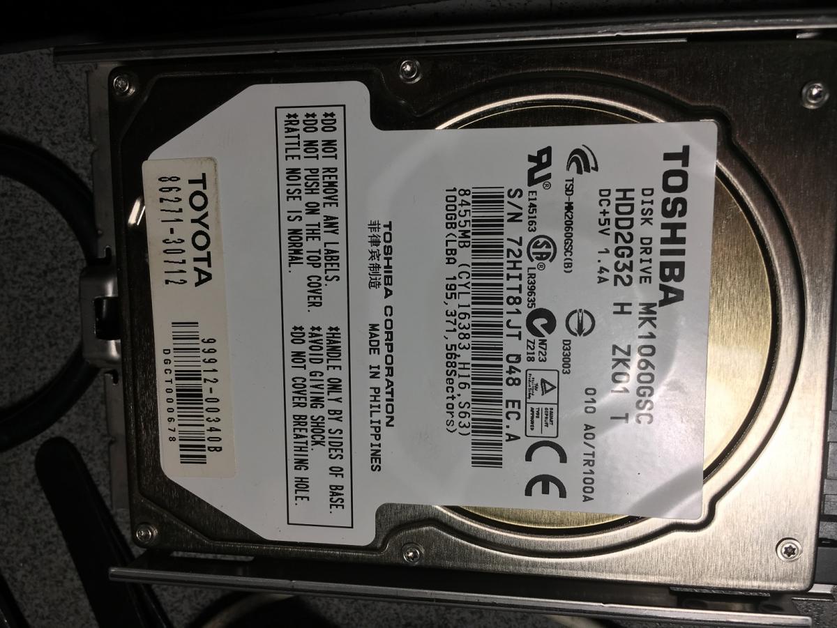

  6. В результате попадания влаги (после химчистки) умер блок радио и навигации на LC200, привезли аналогичный, вот только он оказался без HDD, попробовал переставить из умершего блока, система загрузилась, вот только кривовато. Карт не видит вообще, а общий интерфейс очень урезанный. Как исправить ситуацию? Заранее благодарен.
  7. Очень похоже на кривое флеширование.
  8. Попробуйте поднять эту ногу.
