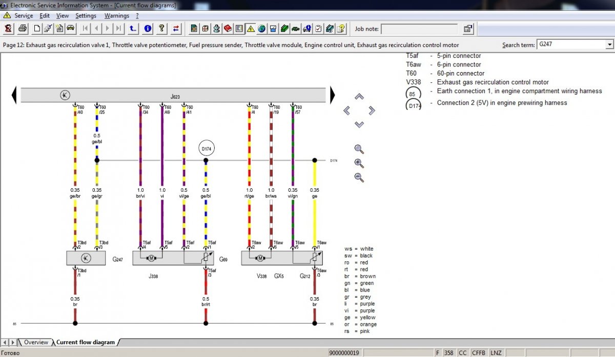

  13. Придурок с 50% шим на ХХ и стробируещем импульсе вместо шим. Ты читать внимательно умеешь и в схемах с эльзы разбираешься? Или ты мля, по схеме не можешь четыре вывода датчика от трёх выводов в эльзе отличить? Я знаю что такое резистор и больше тебе могу сказать, что для имитации G247 можно применить ДПДЗ. Ты что, настолько тупой и не знаешь, что на ардуино для атмега не пишут? Для ардуино пишут на языке понятным для этого устройства и этот язык написания программы, отличается от языка написания для микроконтроллеров? Я пишу на СИ, понятным микроконтроллерам.

  18. Что ты несёшь? Ты хотя бы эльзу открыл и глянул, что на VW стоят G247, которые имеет три вывода, два питание 5 вольт и один сигнальный (выход). Если просадить 5 вольт которые идут с эбу, то повалишь кучу датчиков, которые питаются данным напряжением. По схеме видишь, что у тебя +5 завязан на другие датчики? Мой тебе совет, не знаешь толком не комментируй и не вводи в заблуждение народ.

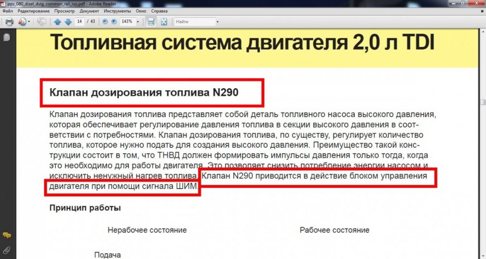

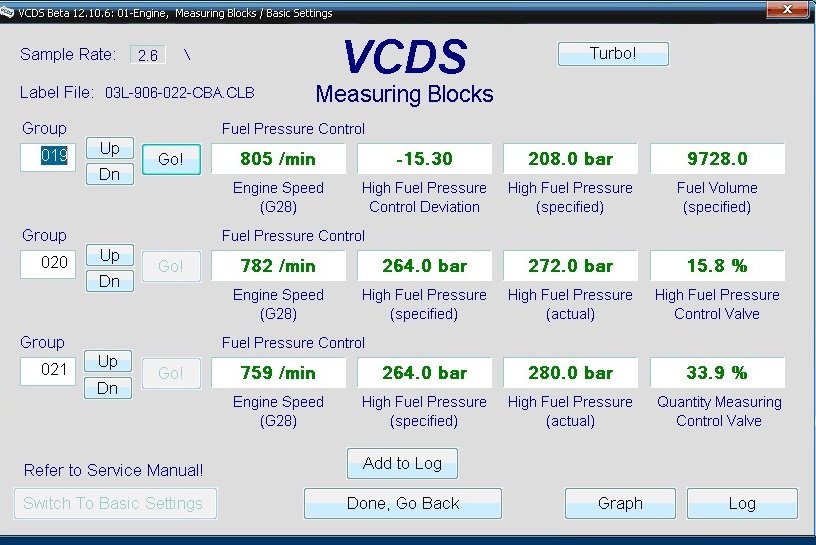

  19. Открываем, читаем и охреневаем. Нет там строба,а только ШИМ.
