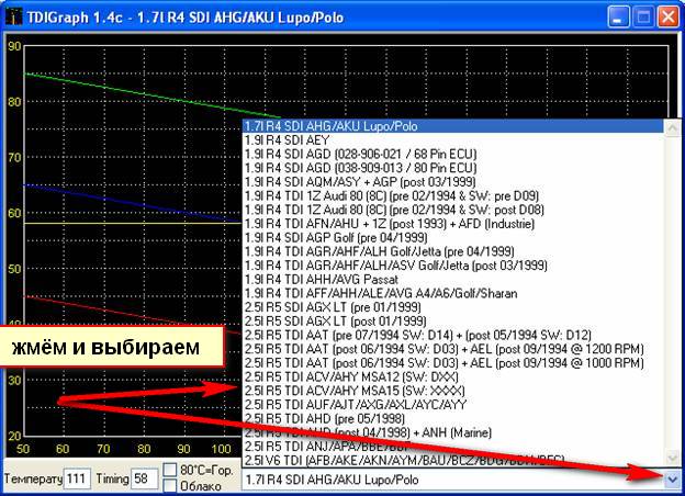

  1. Провода звонят не на пищалку, а на показания, чтобы можно было увидеть неплотный (окисленный) контакт на соединениях в жгуте. Ставь угол как сказано выше и не забивай башку про холодный двигатель, коррекция идёт по температуре соляры, ОЖ и засасывавшему воздуху. Зачем ты лезешь в дебри? Если хреновый старт, сперва форсы на стенд, распыление проверь. Если норма, угол ставь и проверяй работоспособность свечей (наличие напруги на шине и сами свечи на видимый прогрев) и адекватную работу датчика температуры ОЖ. И ещё, свечи могут при прозвонке звонится как рабочие, но в одних прогреваться на одну четвёртую рабочей части, а в других только кончик. Так, что выкручиваешь, на аккумулятор бросаешь и смотришь на сколько прогревается.

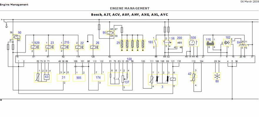

  2. Вот тебе схема подключения эбу, чтобы было понятно о чём речь Сперва звоним провод от 85 ноги разъёма реле до 42 ноги эбу на отсутствие переходного сопротивления (не плотного контакта) т.е показания мультиметра в положении значка "диод" должен равняться почти нулевым показаниям. Если там будут нули, значит надо разбираться с релюхой, какая стоит и какая должна быть родная.

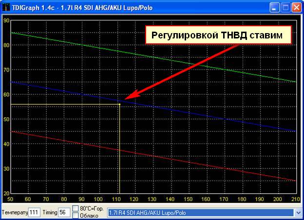

  3. Зажигание выставляется один раз (т.е. каждый раз, после снятия ремня ГРМ) на прогретом двигателе и на третьей картинке жёлтая линия должна быть на отметке 65 (т.е на уровне с синей линией), а не 55 как показано, просто другой картинки не было. На твоём двигле реле накала управляется ЭБУ двигателя с 42 ноги. И не будет у тебя никаких ошибок по реле при неисправных свечах, здесь народ путает дизеля с 5 вольтовыми свечками, где стоит блок управления ими. Если на холодном двигателе, относительно массы, подключить на шину свечей лампочку, включить зажигание и лампочка будет какое-то время светится, а потом отключаться, то скорее всего всандалили не родное реле на свечки или проблемы с увеличением сопротивления обмотки релюхи. Надо звонить провода, от 85 выв. релюхи до 42 ноги эбу. (цвет провода должен быть жёлто-синий)

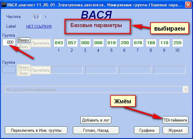

  4. Зажигание ставится по диагностике в базовых параметрах. Прогрев двигатель не ниже 85 градусов.

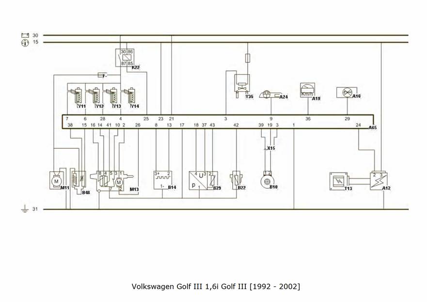

  10. Если у тебя двигатель АЕЕ, берём схему, отключаем аккумулятор и снимаем разъёмс эбу. Далее берём мультиметр переводим его в положение значка "диод" и начинаем прозванивать провода до разъёма эбу. Один вывод датчика ОЖ должен прозваниться на 42 выв. разъёма эбу, второй вывод датчика на 17 выв. эбу. при этом показания на мультиметре должны равняться нулю. Для своей уверенности, в таком же положении мультиметра, проверяем массу эбу, одним выводом мультиметра становимся на 1-й выв. эбу, втором концом на минусовую клемму, показания также должны быть нулевые. И не мешало бы проверить, относительно 17 выв. эбу провода на 7 выв. ДЗ, 1-й выв. МАП и 1-й выв. датчик холла.Также необходимо при снятом разъёме эбу, переведя мультиметр в максимальное показание сопротивления, проверить между собой провода датчика ОЖ, на отсутствие переходного сопротивления.

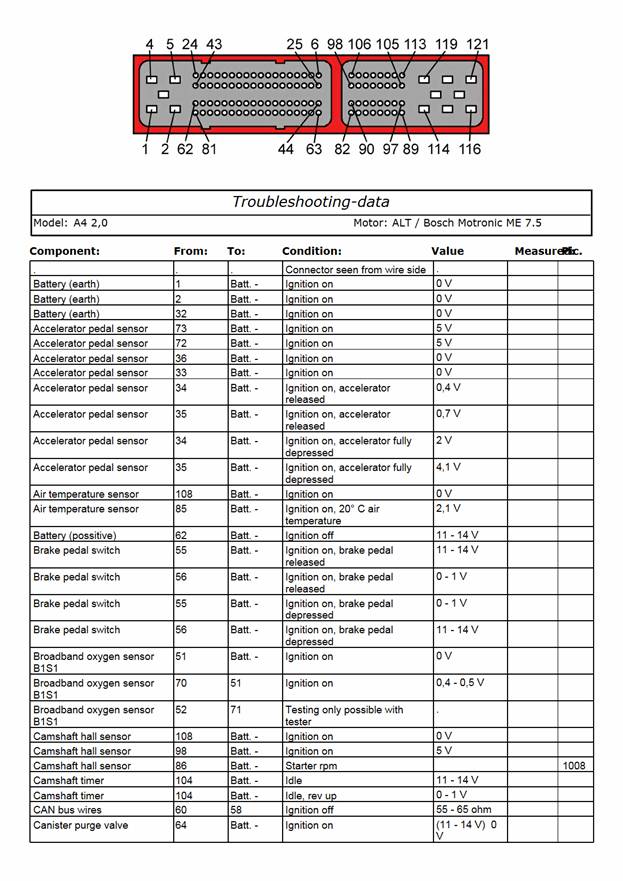

  24. На 98 выв. эбу согласно схемы должно быть 5в, при включенном зажигании, на 108 - ноль. Просто ingvarr хочет увидеть в группах индикации обороты двигла, хотя не стремится установить в чём проблема, датчике, проводке (хотя было сказано, что проводка проверена) или в эбу.
