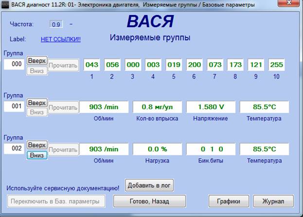

  17. Как ты собираешься поставить 850, когда нижнее значение у этого двигателя 875 и в диагностике ниже этих оборотов не опустишься. 903 - это нормальные обороты и скорее всего они установлены заводские. И твой двигатель по программам идёт не TDI, а SDI. Вот тебе для примера скрин с 1,9 SDI двигателя AQM, там 903 - это заводская установка.
