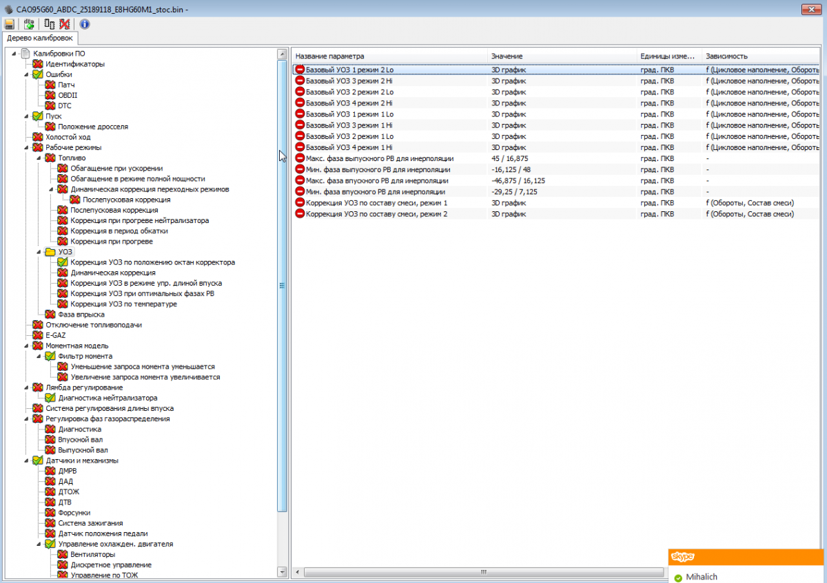

  15. Кому как и смотря в каком редакторе. В ЧЭ2, к примеру, легко видно не совместимый софт по совсем другим адресам в редакторе. А раз адреса иные, то и рисковать к чему? На примере скрин сравнения двух стоковых софтов Круз 1,6 Симтэк-76. Видим очень большое количество изменений. А если был бы родственный, то изменения будут, но без различий по адресам, а только в пределах границ калибровок. Тогда и риска нет. Как-то так. Хотя сам поступаю проще - считал, поправил и обратно. Давно так делаю и это самый безопасный способ.

  19. Не знаю, что это за СТР у вас, видимо отлом, их у меня не было. У меня официальный СТР7.0, и там пропуски воспламенения.
  20. Как обычно, в пропусках воспламенения и маске. Пропуски зажигания можете не искать, их там нет в редакторе и никогда не было. Это если вы точно уверены в исправности авто.
