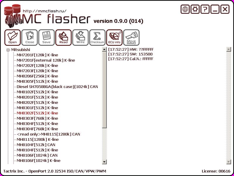

  12. уже в течении дня озадачил пару друзей, кто в теме, но на удивление никто не нашел сток......в чем прикол? Может какаянить сборка нестандартная? большинство форумов, где зареген перелопатил поиском, такого флеша нет..... странно, знач редкий или может зачитан идент криво? прошу проверить флеш ори у кого есть возможность стопудово......

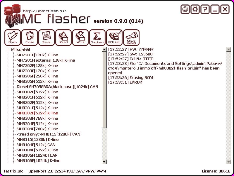

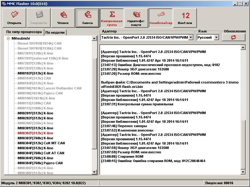

  13. ввот такая ботва - приаттачил.... и так всеми существующими в природе флешерами............ ммс считал вроде ок, не ругнулся, я загрузил нужную прошивку, начал писать, нона моменте стереть флеш все тормознулось........ ПОСЛЕ НЕУДАЧНОЙ ПОПЫТКЕ ЗАПИСИ ВОТ ТАКАЯ ШЛЯПА - ПРИАТТАЧИЛ........ Я НЕ УДИВЛЯЮСЬ СИТУАЦИИ, БЛОК ПОСЛЕ ПЕРЕПОЛЮСОВКИ С XXXXX ШОТКЕ И ДВУМЯ ДИОДАМИ ПО ПИТАНИЮ....., НО после замены диодов весело вышел на связь......... ДЕЛО В ТОМ ЧТО ПОСЛЕ НЕУДАЧНОЙ ПОПЫТКИ ЗАПИСИ КУСОК ФЛЕША "ЗАТЕРЛО НАХ" ......ТГОБИШ ПОЛЮБОМУ НУЖЕН СТОК.......... но прошивон то народ дайте плиз, надежда не должна умереть -
  14. проц читается, но непишется...............вопрос срочный, тобиш актуальный прям щас....... помогите рабочим флаш плиз

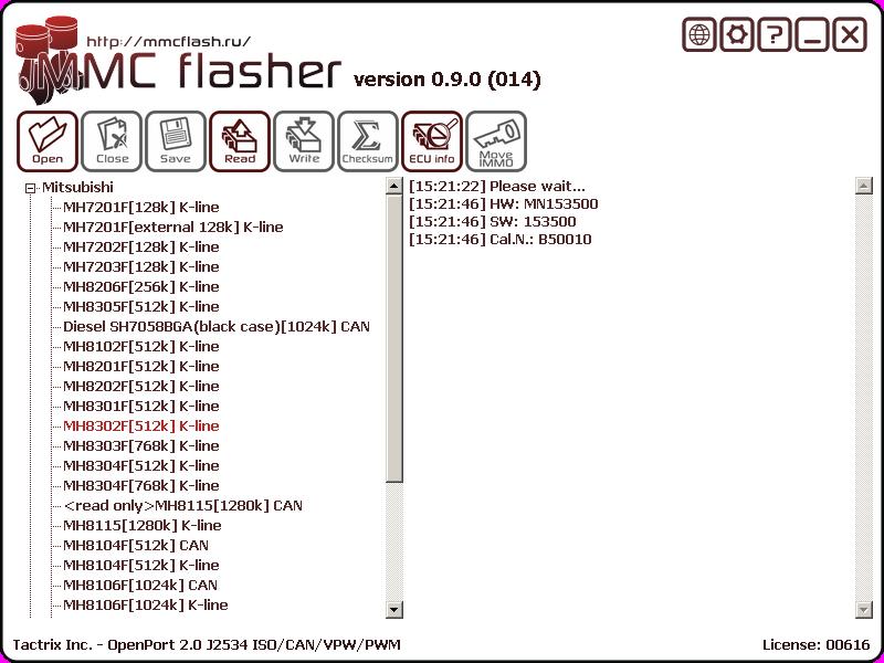

  15. Доброй ночи!!! SOS !!! Срочно розыскивается редкая - 153500 - как пишет флешер, рабочая флеш от моторного( тока плата в руках) "mitsubishi montero sport 3.0at " 2004 usa, то, что удается слить приаттачил........подозрение, что проц дохлый........ mh8302f-flash-ori.rar
