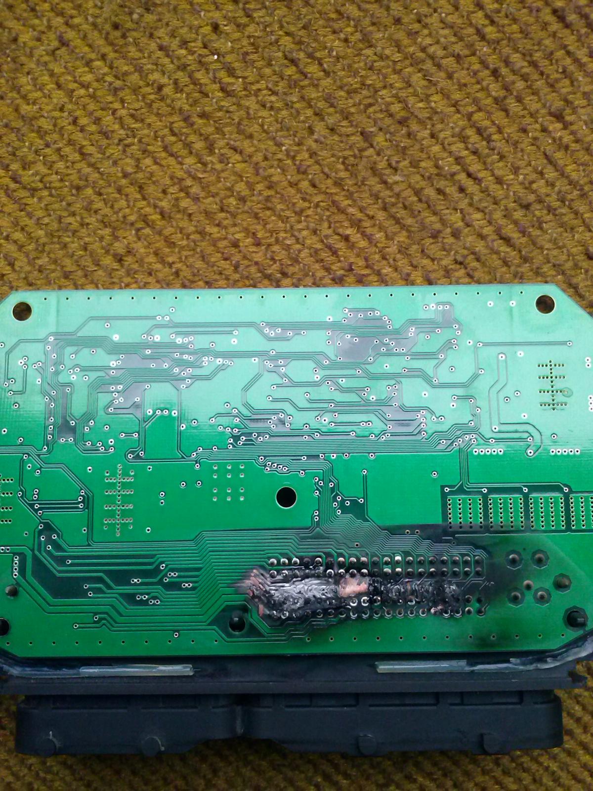

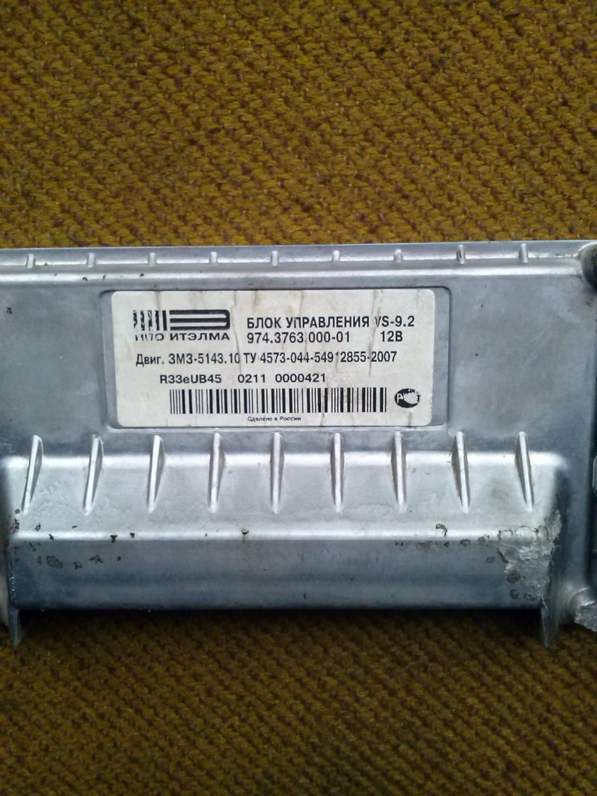

Блок управления VS-9.2 ИТЕЛМА
Здравствуйте, притащили уаз хантер - дизель, реле по питанию работает как реле поворотов, последствие найдены, причина не ясна, может кто сталкивался, почему такое могло произойти, единственное предположение- плохая кузовная масса (так оно и было на самом деле), нужна помощь, схема электропроводки (может получится сделать из него мех. дизель), либо фотографии с двух сторон платы, без разъема ( в чем я очень сомневаюсь, что у кого-то есть), ну и последнее, может завалялся блок у кого- нибудь, недорого- клиент приобретет, спасибо.
