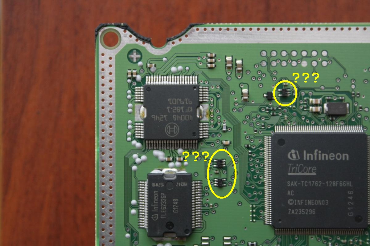

  21. Да я вроде как без подвоха поинтересовался , -
  22. Из серии "слышал звон , да не знает , где он" ! ))
  23. Позволь поинтересоваться , - чем собирался "ДМП NECа корректировать" ?!
  24. Я это всё вот к чему говорю : Выход блока на связь никак не зависит от состояния полевика включаещего питание клапанов , так почему ты заявил : Зачем народ вводить в заблуждение ?!
  25. Почти всё понятно , только не увидел ответа на поставленный вопрос !
