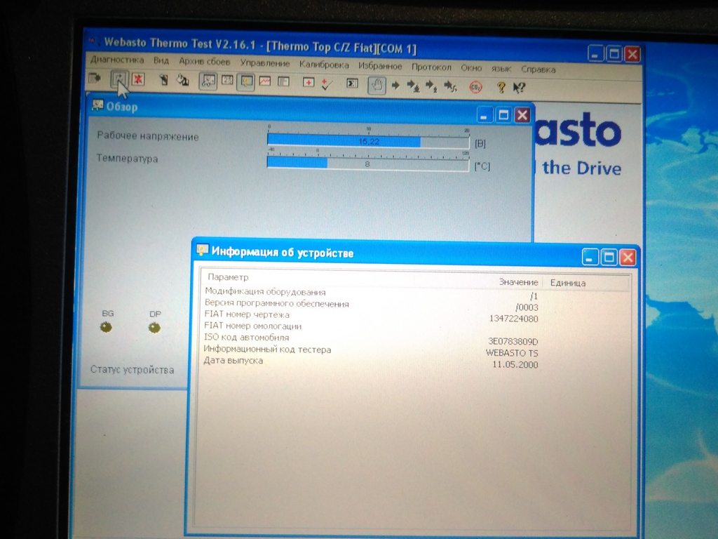

  8. Установил по инструкции: - разные версии VTT, - на двух разных буках с ХР, - с двумя разными К-лайниками, с ком портом и USB, - пробовал связаться с двумя разными отопителями, Thermo Top С, 2-й пин (Citroen Jumper 2011 года 2,2 дизель) и Thermo Top V (Touran 2004 г.в.) -- и максимум что получил это два параметра (напряжение и температура) и ошибку, и то если соединятся не ч/з TT C/Z PSA, а ч/з TT C/Z Fiat Что не так делаю?
