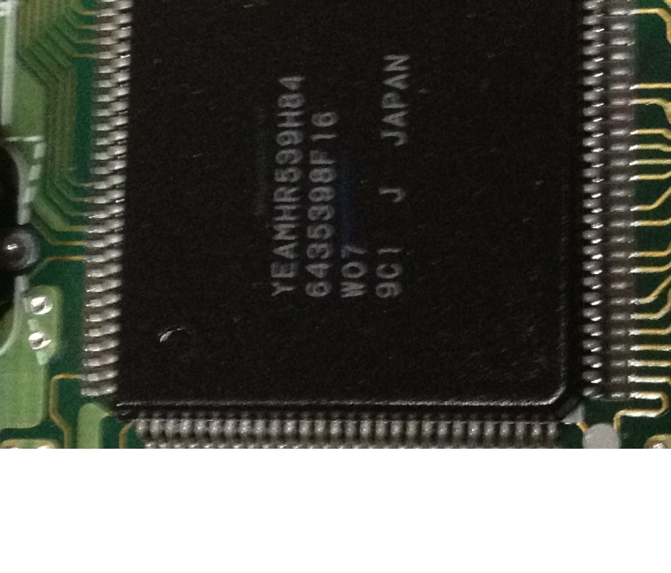

Привет всем. Гуру подскажите в какой микросхеме еепром храниться код иммо. фото прилагаю. авто Ssangyong actyon sports 2006 eeprom ,АКПП механика ,дизель 2 литра Заранее спасибо

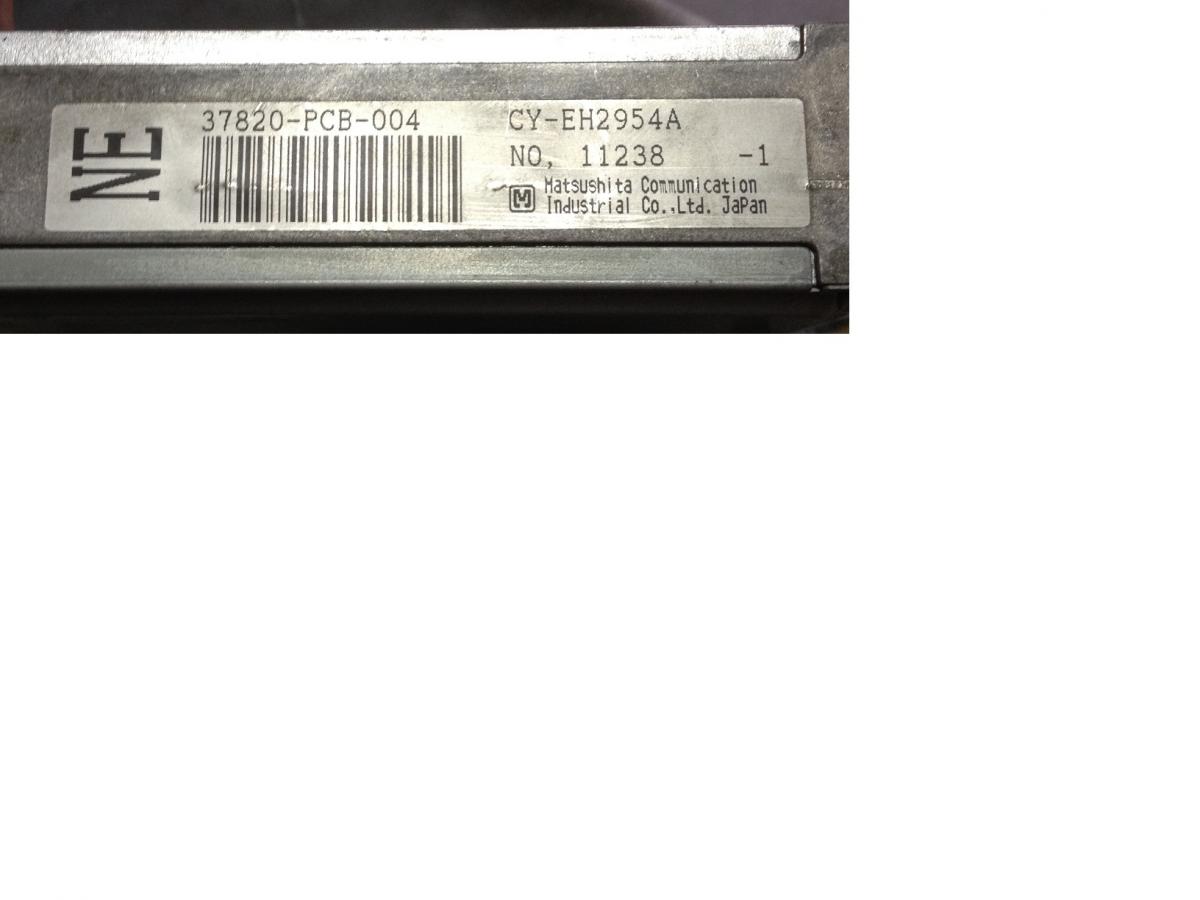

Привет всем! Парни подскажите ,чем можно взять данный контроллер . Со слов стоит на Форде ,примерно 1998 год. С уважением Акрам
