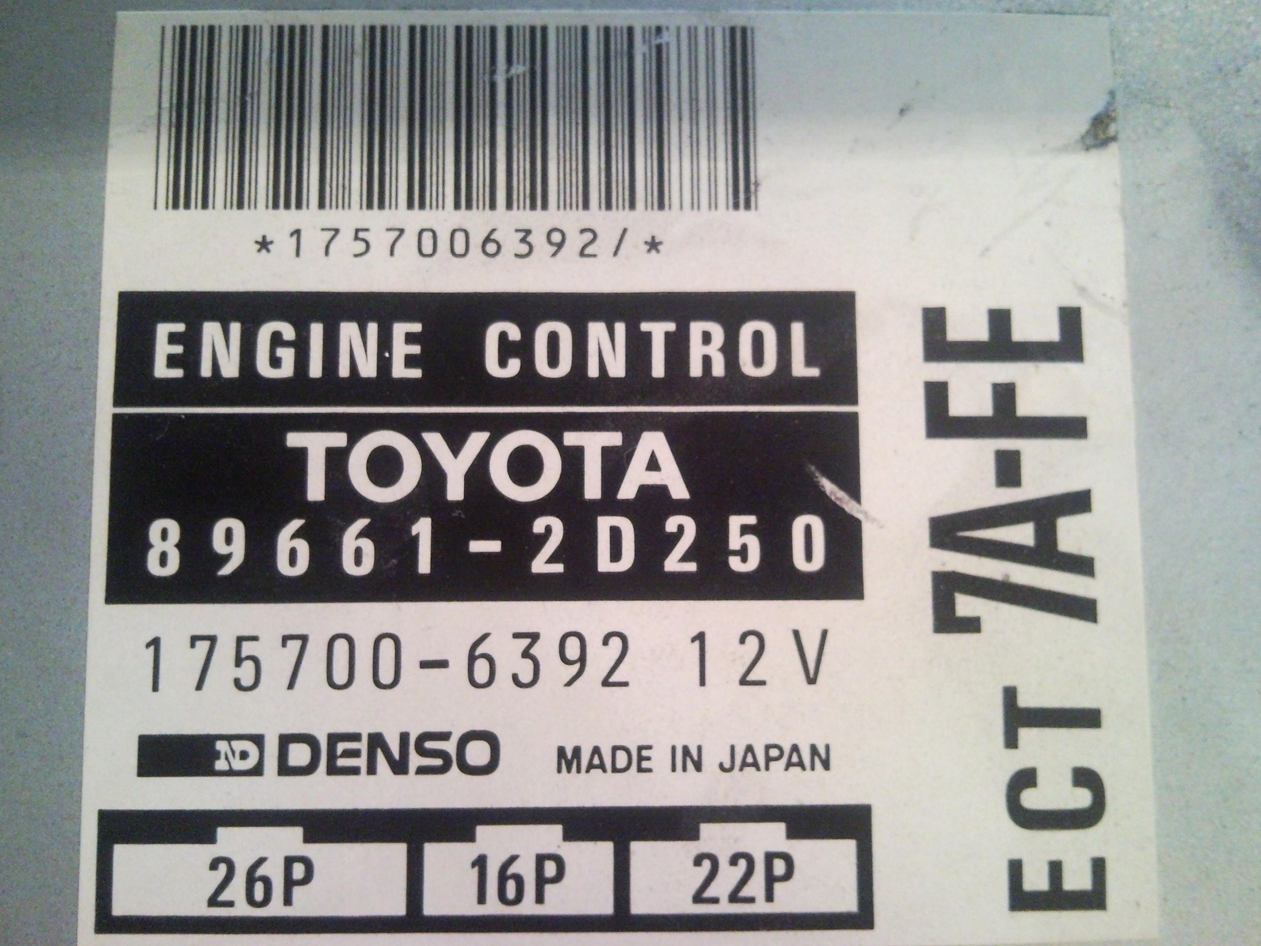

  19. здравствуйте проблема с Toyota carina двигатель 7A-FE 1996года выпуска. Нет искры. Предохранители проверили.На ДПКВ нет питания,на ДПРВ есть,пробовали менять датчик ДПКВ искры нет,меняли трамблёр,ремень целый,в контроллере видимых повреждений нет.Может у кого есть эл.схема.помогите запили уже... весь мозг на раскоряку.Уже пробовали на ДПКВ подать 5вольт,результата нет.Разобрали всю панель сняли сигналку,думали дело в ней.там была разорванна цепь питания трамблёра,убрали.Может кто сталкивался с подобным.Буду премного благодарен.фото маркировки блока прилагаю
