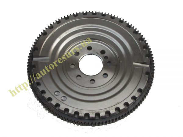

  2. может ктота подскажит как правельно нужно маховик выставить чтобы правельно попасть на 50гр. или может есть у когото фотки или подскажите где можно посиатреть за ранние спасибо
  3. Добрый день подскажите пожалуйста машина Ford Transit 2литр .дизель 2001год.механика .В самой машине полетела ТНВД , сам клиет поменял её поставил б\у и збил метки ГРМ тепер приташил чтобы сделать но я смотрел и на самом маховеке не как не нахожу метку с отной стороны с углублением а когда поварачиваеш маховик то получается на против токая же с углубление и получается оденакогое углубление может кто и делал подкажите как правельно выставить метьки на самой цепи есть метки все 3три метки я выставляю а колен вал не как не могу попасть сами с хемы я смотрел и понять не как не могу потому что точной метки не как нойти не могу за ранние всем спасибо
