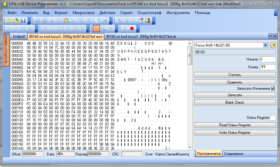

    1000% рабочий дамп 95160 srs ford focus3 2008g 8m5t14b321bd чист.rar

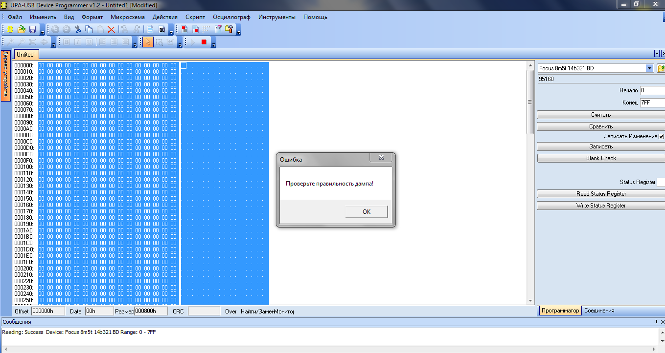

  23. serega81 ответил serega81 тема в UPA-USB
    Добрый день взял другой шнур USB всё заработала спасибо за поддержку
  24. serega81 опубликовал тема в UPA-USB
    Добрый вечер помогите понять.сам программатор UPA USB не читает взял от машины форд блок srs (микросхеме №95160) в ставил программатор пытался прочитать и выдала одни нули почему так происходит может я не правильно что та делаю . сам программатор не Китай а оригинал (за ранние Спасибо)
