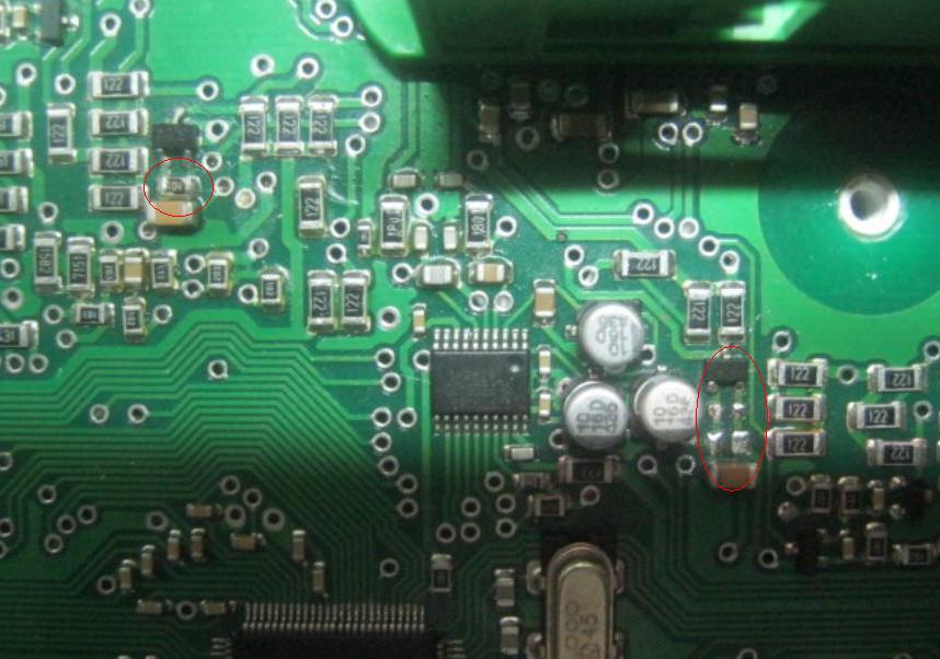

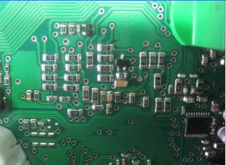

  13. 27 Е и еще значок вроде треугольника или 4 на боку.

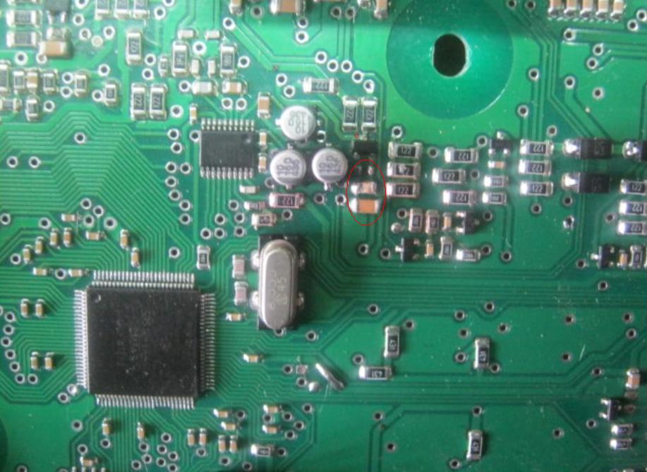

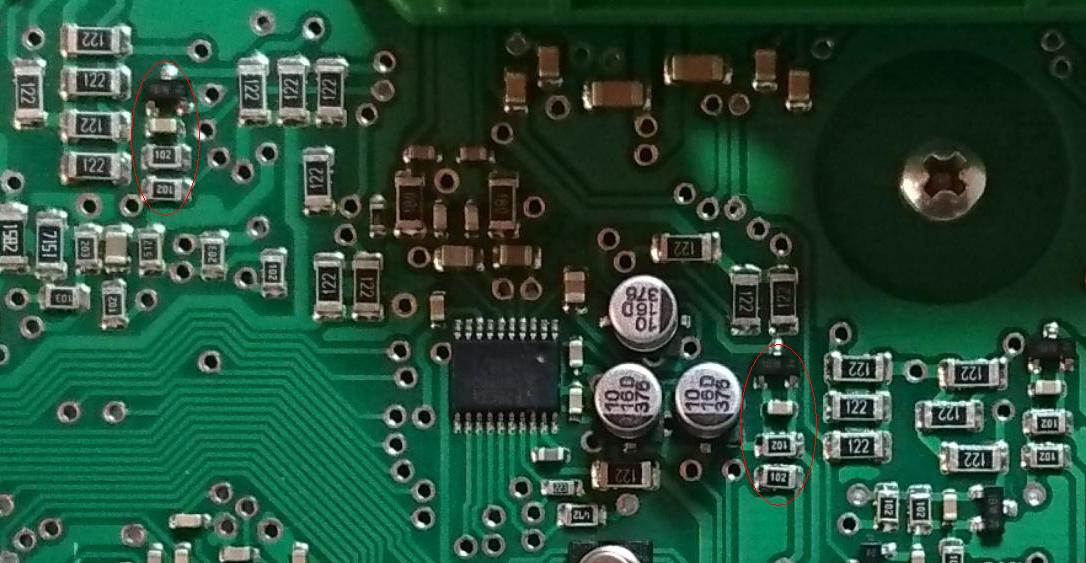

  15. Интересует два участка. Фото дали одно, отличия есть немного.
  16. Где тут нормально? Вместо резисторов конденсаторы..
