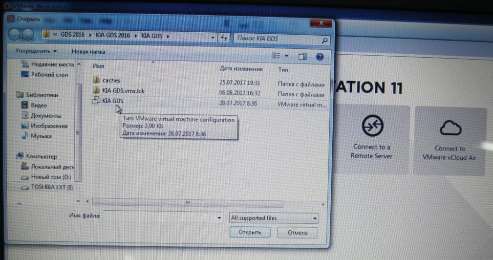

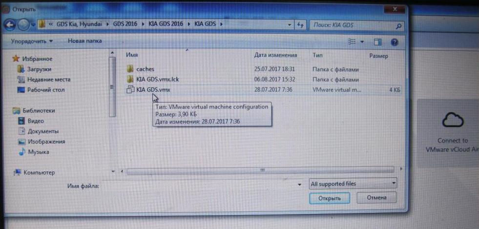

  6. На одном ноутбуке с Windows 7 программа запускается нормально, виден файл с расширением vmx. На другом ноутбуке тоже Windows 7 расширения vmx нет, и программа не запускается. Подскажите чего не хватает? Системы одинаковые. Почему нет расширения, интересно? Может установить что-то надо. Ноутбук второй новый.

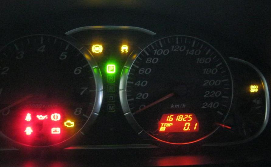

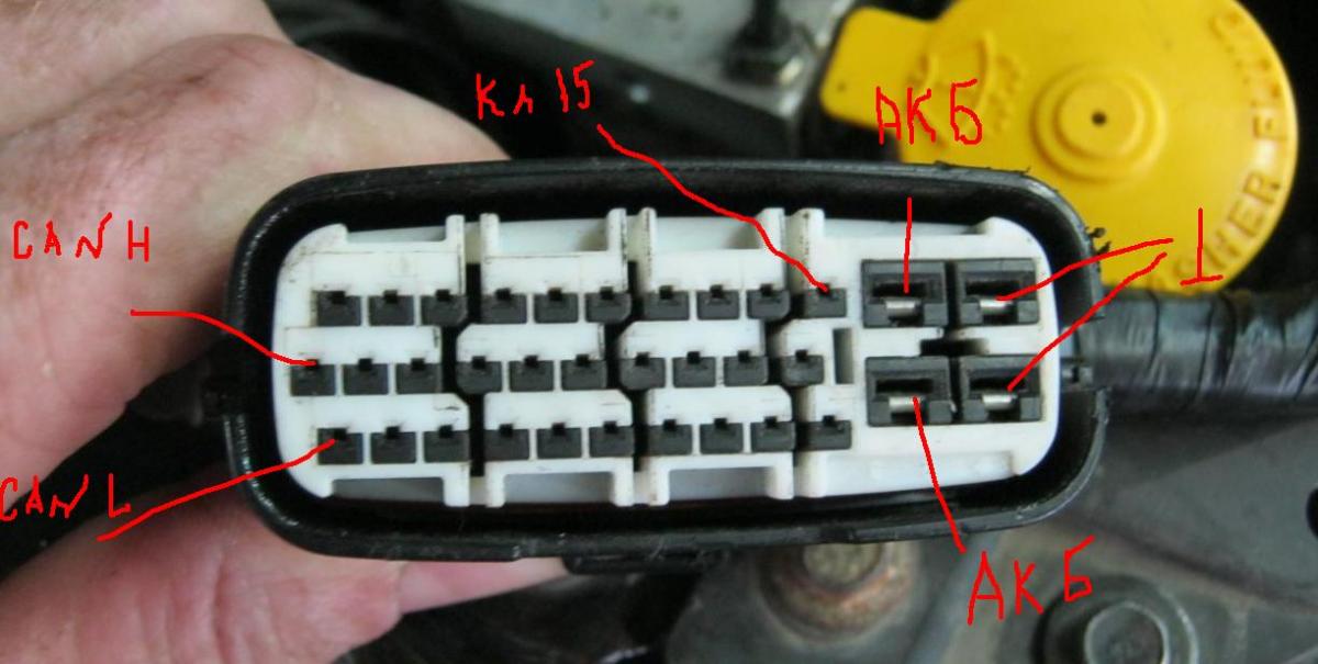

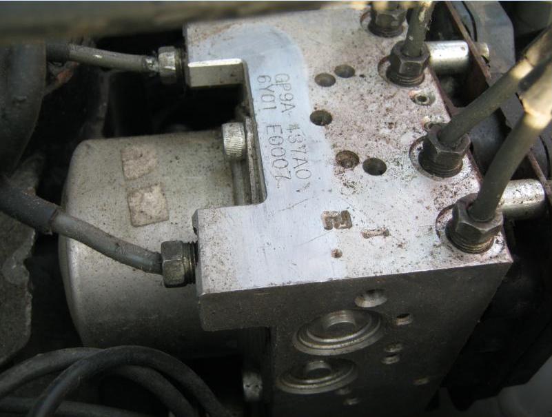

  18. После удара поставили другой ABS. Питания, CAN-шину проверил. Получилось так. На разъемах ABS не нашел обозначений пинов. В блоке ABS между пинами CAN нет 60 Ом (51 кОм). Может блок другой, не подходит. Хозяин искал блок по расположению, бывает стоит слева, а этот стоит на правом лонжероне. Подскажите по распиновке блоки могут отличаться? Как узнать блок по номеру подходит этот или нет? DSC есть. При одетом разъеме ABS горят лампы DSC OFF и занос.
