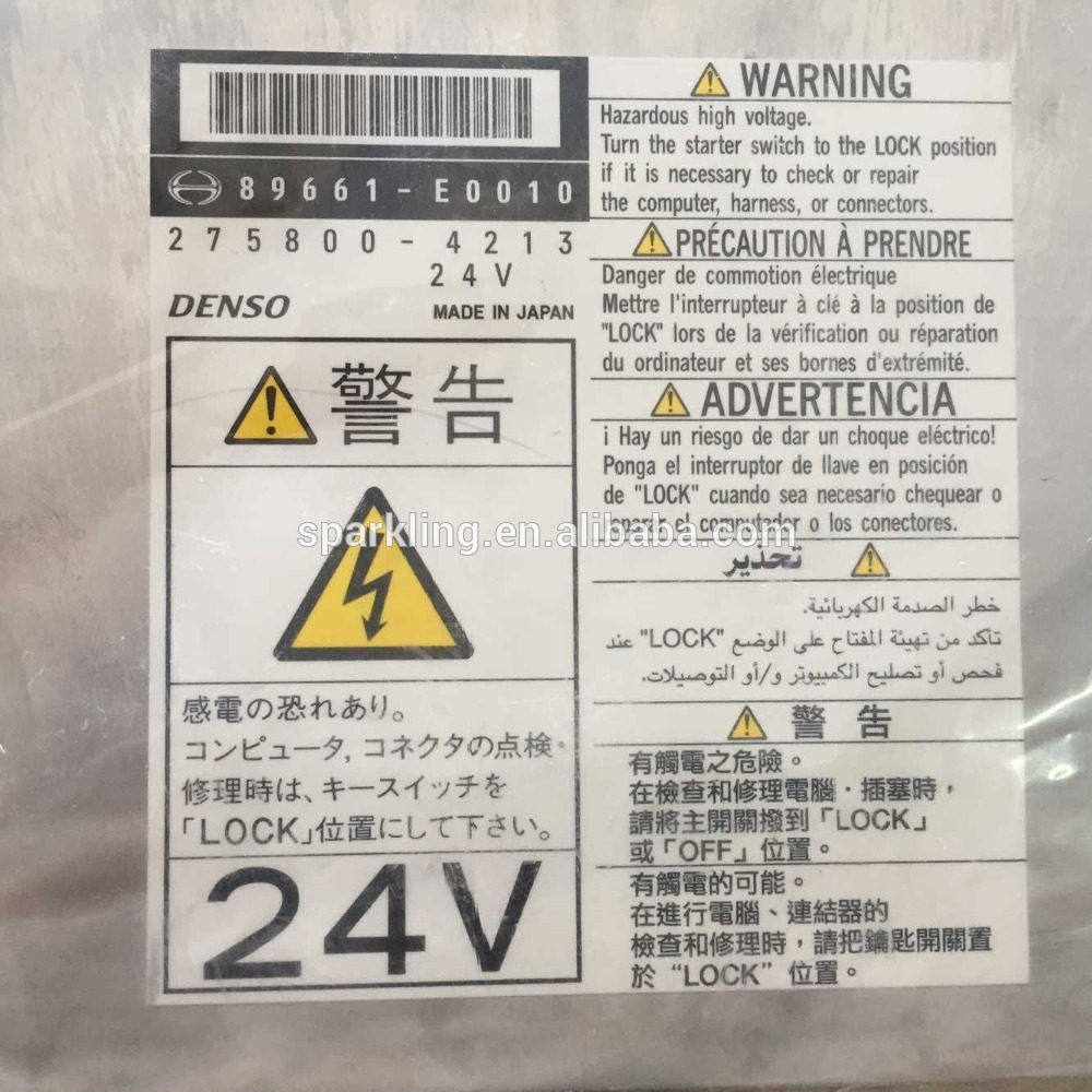

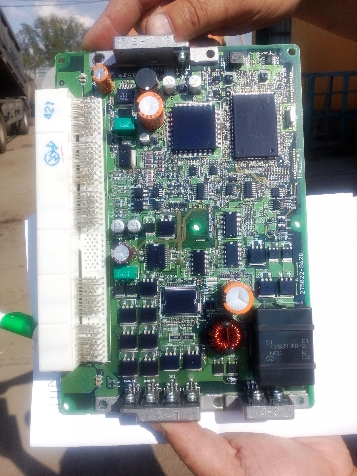

  3. jenek48 опубликовал тема в Чип-Тюнинг
    Парни кто нибудь читал данный блок? Автомобиль Hino 500 7.6 L. 260 л.с. интересуют точки подключения
