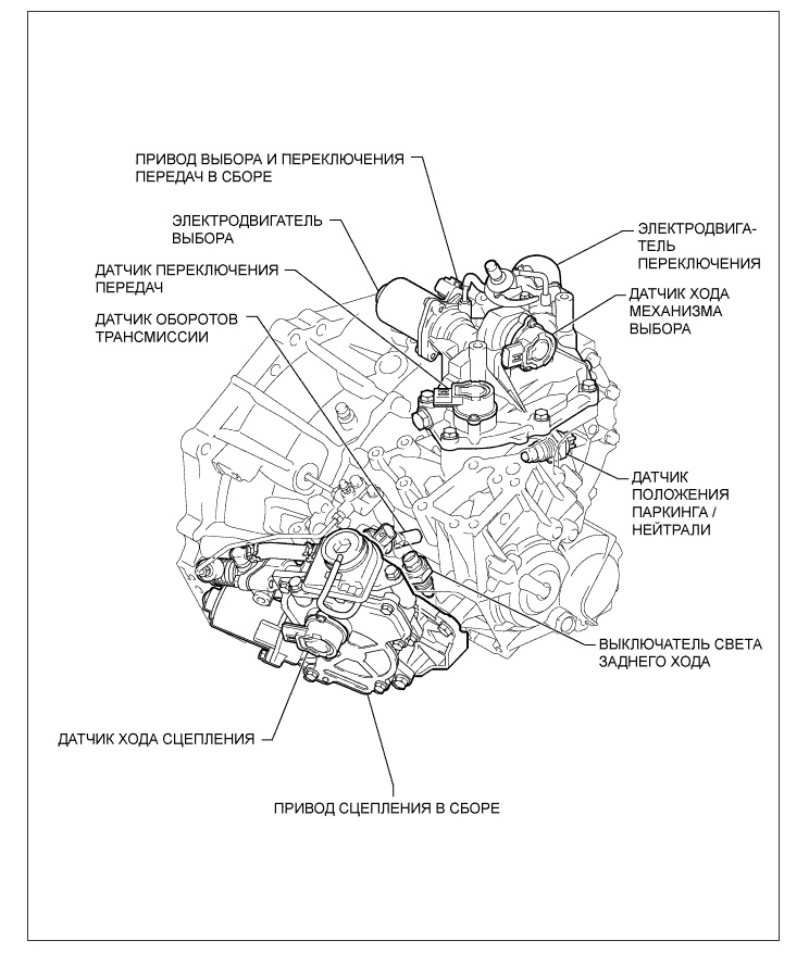

  20. праильно - и не будет - так как не завершена адаптация робот видит передачи по параметрам датчиков селект и шифт данные видны в дата листе парк/нейтраль и задний ход по нажимным датчикам! если всё на своих местах делайте адамтацию !!!
