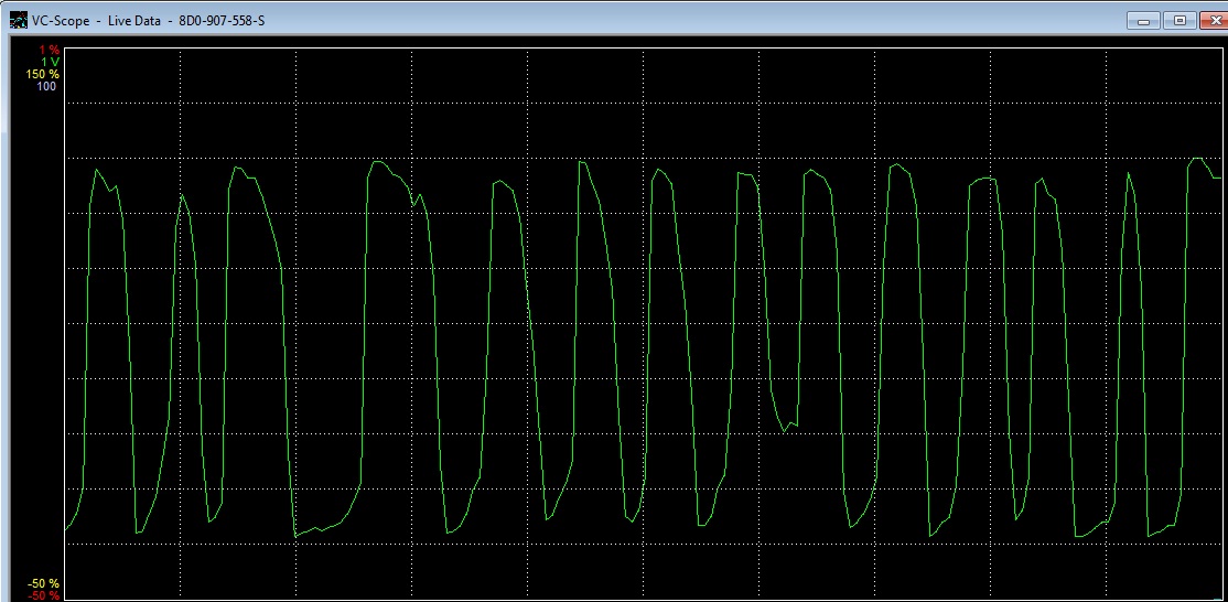

  19. Это было на ходу снято, но получается что 4е.

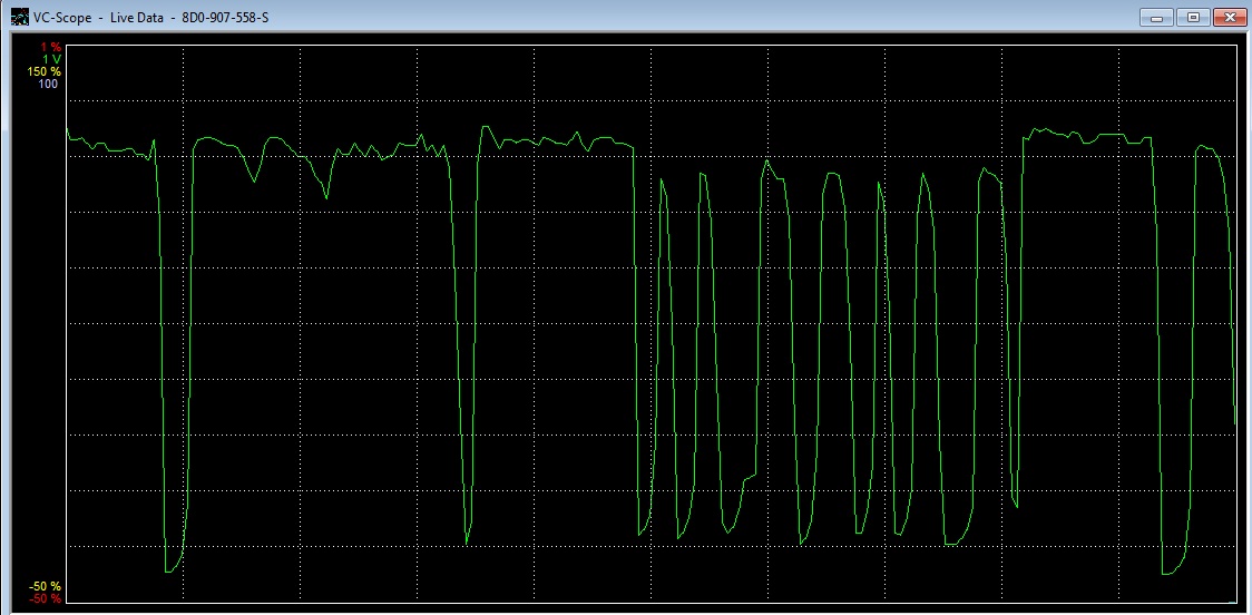

  20. Первый график это Когда с оборотов переходишь на хх
  21. В том и дело, машина своя, вот и проверяю все по порядку. Катализатора нет, стоит пламегаситель. Сейчас выложу графики реакции лз на хх и после сброса оборотов. BTDC 9.8 градусов. Менял в 2018 году летом грм. Метки все совпали и на распредвале и на коленвале. На холодную и горячую при положительной и минусовой температуре на улице машина заводится отлично. Прикладываю графики лямбда зонда.
