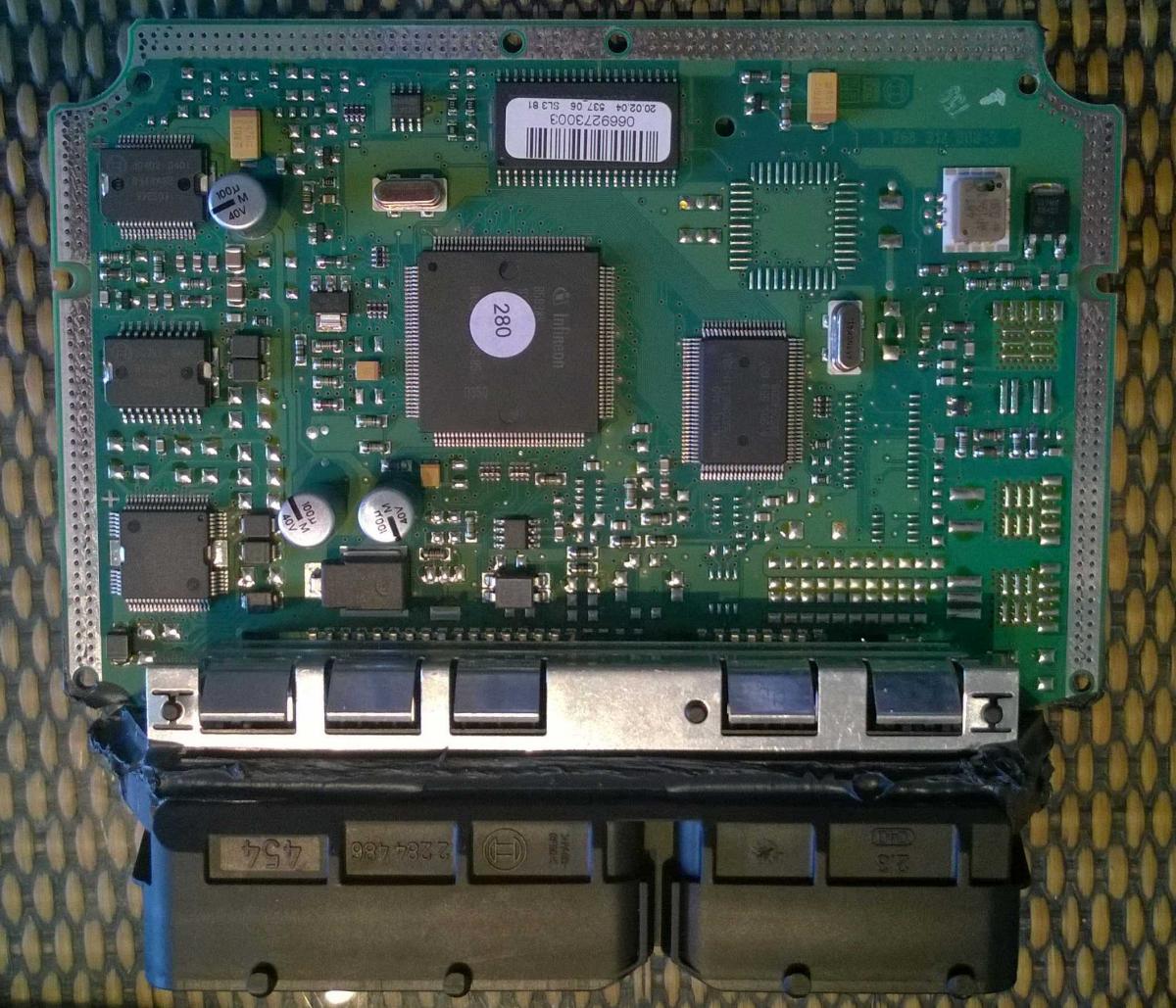

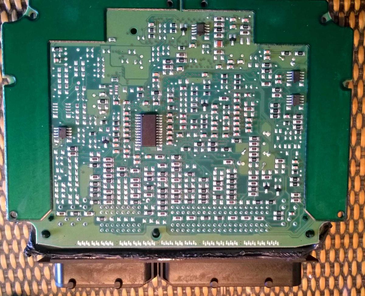

  18. Всем привет! Вобщем такая картина с этим авто: 5 Fehlercodes gefunden: 01282 - Umschaltventil für Saugrohrklappe (N239) 35-10 - - - Sporadisch 17809 - Ventil für Abgasrückführung (N18) P1401 - 35-10 - Kurzschluss nach Masse - Sporadisch 01262 - Magnetventil Ladedruckbegrenzung (N75) 31-10 - Unterbrechung / Kurzschluß nach Masse - Sporadisch 19558 - Motor für Saugrohrklappe (V157) P3102 - 35-00 - kein Signal 01259 - Kraftstoffpumpenrelais (J17) 31-10 - Unterbrechung / Kurzschluß nach Masse - Sporadisch Включён аварийный режим, вентилятор ОЖ работает на всю. Ошибки после стирания тут же появляются. Стоит постучать по ЭБУ - винтилятор ОЖ выключается, то биш вышел из аварийного режима и ошибки можно стереть. Разбирал блок, пропаял гребёнку с обратной стороны - проблема исчезла. Можно было стучать по блоку кабеля дёргать, шевелить итд - всё ок. Клиент уехал. Через месяц пригнал машину снова - тоже самое. Проводку проверял, на датчиках и актуаторах 12в есть. Стоит "поиздеваться" над блоком - появляются те же ошибки. Т.е если на машине ехать по кочкам или даже достаточно захлопнуть капот - может появиться такая же проблема. Предполагаю что пропадает в блоке запитка драйвера и усилителя компонентов что указаны в ошибке. Непонятно только почему ошибки спорадические и в тоже время не стираемые. Кто с таким сталкивался ткните плз. ато мне ещё в этом авто подушки и климу делать а я уже месяц с моторником никак не закончу. Попробую ещё раз ЭБУ открыть и всё просмотреть. Фото прилагаю.
