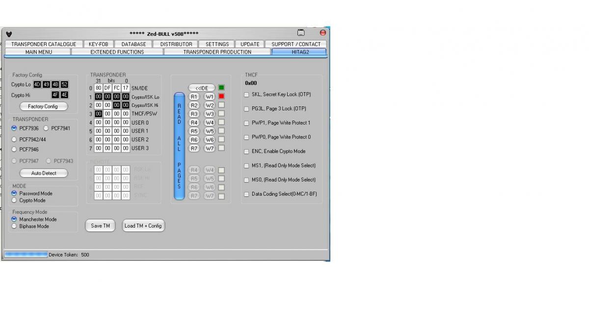

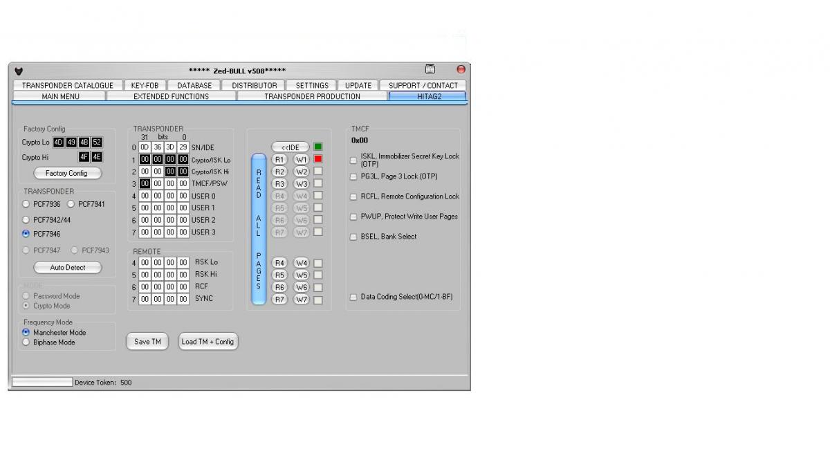

Peugeot Boxer 2011 разблокировать ключи id46
Сильно не пинайте, с камешками первый раз работаю. Вообщем заблокировались 2 ключа от пежо (их не вписали при кодировании ключей) в обоих ключах статус locked. Есть Zedbull ,но не знаю как им разблокировать ключ для привязки. Пните в нужном на правлении (скрины ключей прилагаю)
