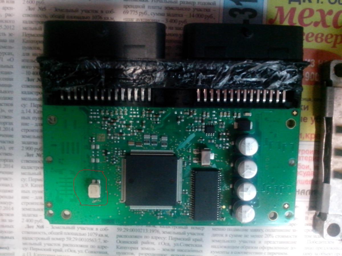

Renault Megan 2 2007г 1.6 (бензин )АКПП, нет прокрутки стартера .
Про кан я уже писал, что с сопротивлением?
Померь сопротивление между выводами кан, а вот микрухи бывают гибнут у них. Для начала пробуй на столе диагнозу блока запустить! (
Прозвони его, он должен звониться (отметил красным) После него прозвони обвязку дальше по плате ( фото плохого качества не могу разглядеть маркировку микросхем а платы под рукой нет, но после него он должен идти на микруху (8 лап), вот в нём и может быть косяк)
