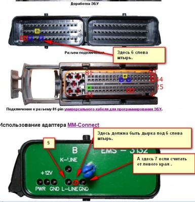

  5. Спрошу по теме, сильно не пинайте... Если работает с эбу логан (EMS3132) то и с ларгусом соответственно. С какими еще эбу работает? В частности интересует Сириус 42 устанавливаемые на Нексии в новом кузове N-150 с 1,6л 16кл моторами Лачетти! Что то на подобие хелпа есть к вашему труду?
  6. Там похоже словечки то попутали как пины в хелпе. снижение с 9990 до 6990 это никак не накрутка цены. И то 9990 это рекламный ход, он без скидки чуть меньше стОил. Эльдорадо мать их.... 9990рублёв. И в конце: EMS-3121 (чтение FLASH; запись FLASH, чтение EEPROM, запись EEPROM). Пьяные писали походу! Где они такой эбу откопали то?
  7. Я когда собирался купить тоже тему читал, а желание не пропало. Из за чего я его купил, он окупил себя 10 раз за пол года! Сейчас скидка до конца мая на него, и не только.
  8. Ты сам видел наверно в теме этой вопросы какие задает путник51. И что ответили? Допущена неточность в хелпе. Охиреть, а если б эбу приложили из за их неточностей. Женек (гонта) правильно сказал хелп самим писать надо.
  9. Да ни хрена там не понятно толком. Вот и тест на внимательность С таким хелпом можно ненароком и ЭБУ привалить
