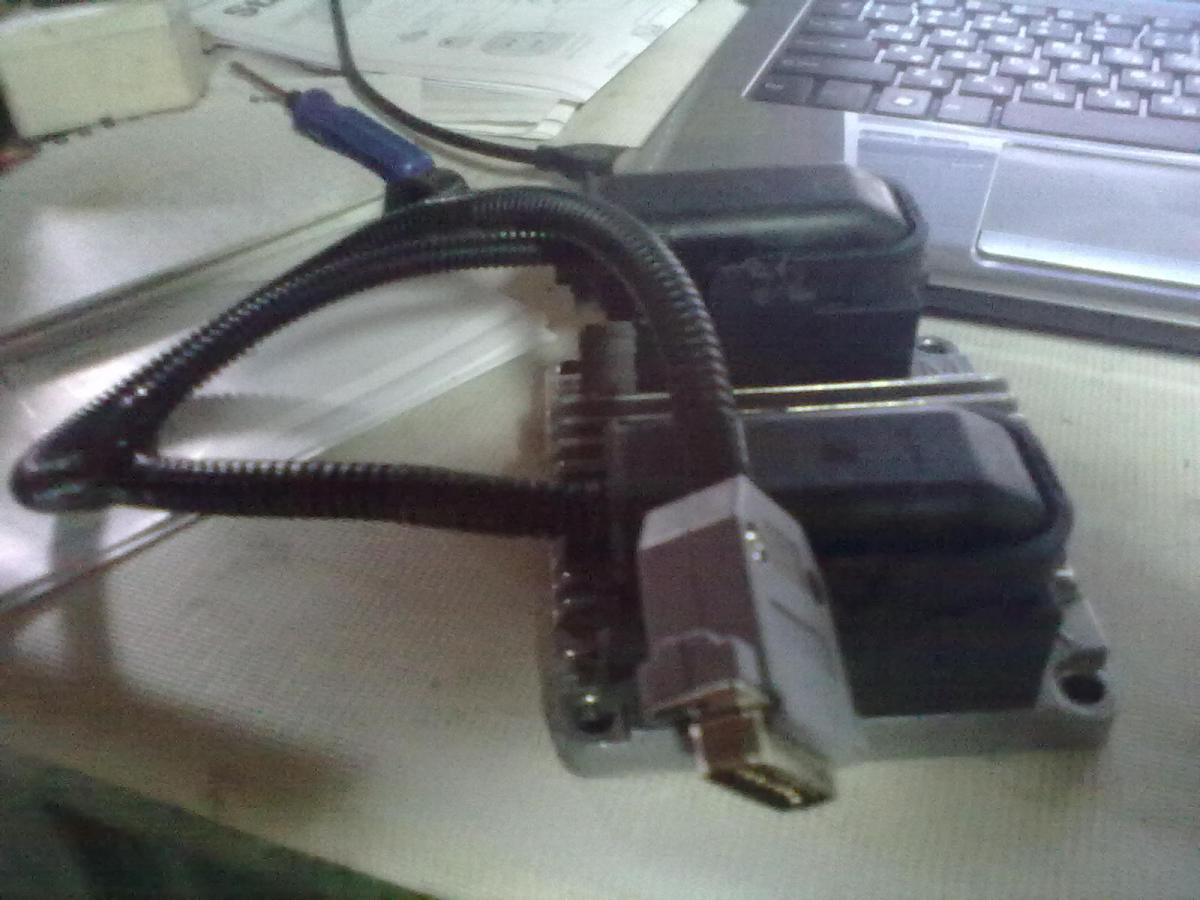

  6. Риск- дело благородное! Снять эбу с нексии меньше минуты! Исключая всевозможные траблы, хоть с каким загрузчиком. Спаял шнур под него, на столе надежнее. (ну и мне лично удобнее) как то так пока сделано под этот эбу.
  7. Шью на столе. Проще снять эбу, чем все отключать и к напряжению вроде как чувствительны. Жестких экспериментов не ставил конечно! Авео с иммо не было на репроге. Нексии и шланосы форева!
