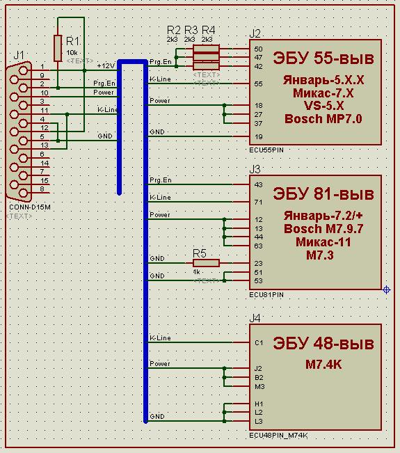

Когда у меня была 2114 с таким эбу ЧЛ шился только с доработкой. С см-кан пока не пробовал таких не шибко много эбу, не обращались пока! Перед программированием рекомендуется заглянуть в раздел"Доработка ЭБУ", т.к в 99,9% ЭБУ Bosch M7.9.7 отсутствует связь от входа разрешения программирования (43 ножка контроллера) до процессора (порт L0.4). Необходимо запаять недостающие чип-резисторы, номинал 4,7 - 5,1 кОм, типоразмер 0805. http://chiptuner.ru/content/flashecu/ BOSCH M7.9.7 Для перевода этого блока достаточно замкнуть контакт, отмеченный треугольником на массу через резистор 4-6 кОм. из хелпа к см-кан тоже видно, что доработка нужна.... На текущий момент большинство ЭБУ не комплектуются компонентами, необходимыми для перевода его в режим программирования. Поэтому, для получения возможности обновлять микропрограмму ЭБУ, необходимы некоторые модификации его аппаратной части.

Сегодня попробовал питание на пины 1, 17 и 18 подать одновременно. Выходит на связь, все работает. Видимо для MR-140 это не принципиально...
Программатор Трэйд М
по MR-140 картинки нет в хелпе на пальцах объясню: пины 1, 17, 18 питание +12 вольт. 37 пин масса, 32 пин К-лайн
в хелпе есть схема подключения. там резистор указан. 1и 17 это неотключаемое питание, 18 через зажигание на сколько помню из схемы. Масса не 59 а 37 пин.
все разобрался... на мр-140 питание 1 и 17 пин. к ним подключил +12 контакт. а pwr -это типа клемма 15. все пашет отлично!

питание на эбу подцеплял с 10 контакта PWR а не с +12 пин 1 и 12 . Есть какая то принципиальная разница в этих выходах?? или нужно переделать все ж по питанию?
спасибо все получилось. YAHOO спаял шнур, на подменном MR-140 провел эксперимент.... чтение флеш около 8 минут, запись вроде чуть больше около 11 где то... все ровно пока. завтра время будет проведу эксперимент над Я7.2 и бош 7.9.7+ Ну а пока за удачное начало. всем спасибо !

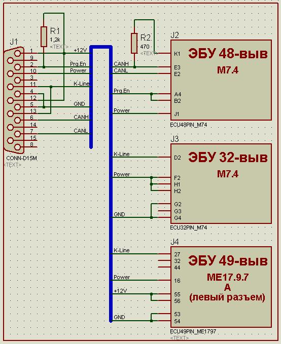

на одной схеме резистор 1,2кОм - на другой 10кОм и ни слова о том по какой схеме (номинал резистора) подключаться к MR-140 подскажите пожста!!!

Подскажите по кабелям для см- кан. Читал где то, что для самостоятельного изготовления шнуров нужны какие то марки кабеля чтоб надежно было. Никак найти не могу где читал про это. И какой длинны делать шнуры?
