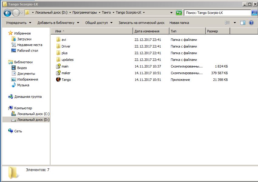

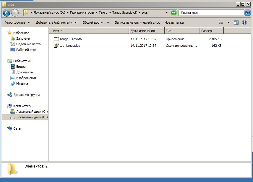

  10. Друзья кто обладатель Танго программатора ,вдруг у Вас завалялся дистрибутив Tango+Toyota V6.0 или 6.2 к программатору Tango. Находится в папке plus рядом с драйверами . Новая версия 6,5 скачивается с проблемой. Может у кого есть рабочая версия. Спасибо. В долгу не останусь.
