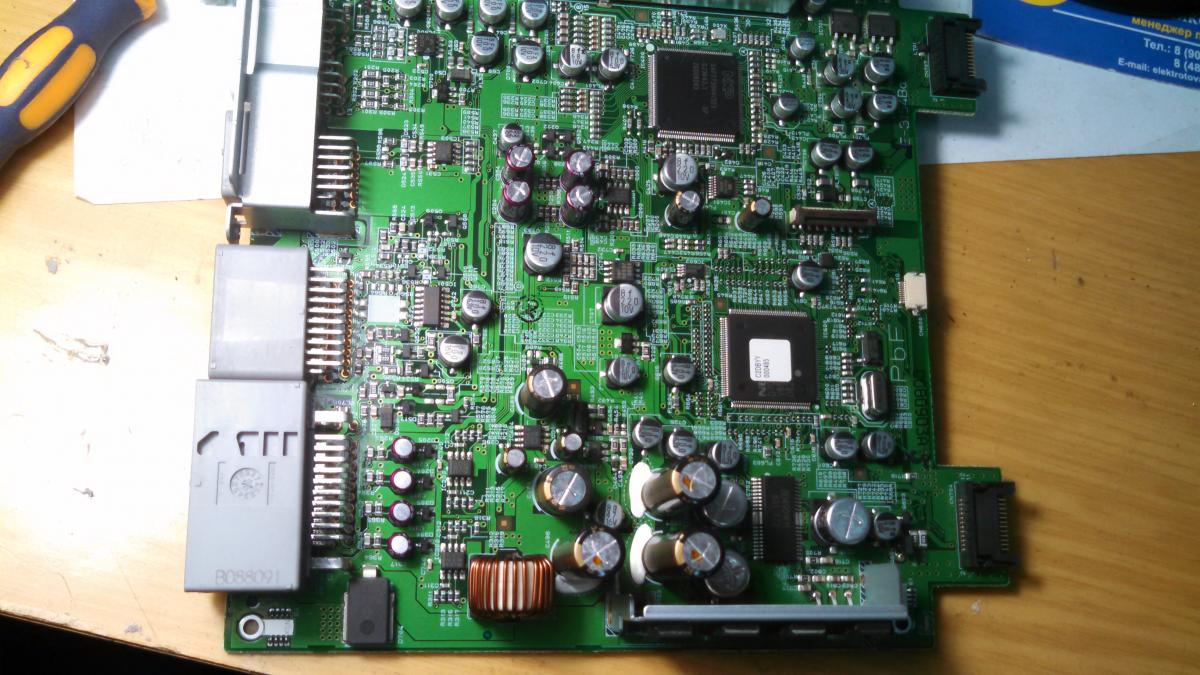

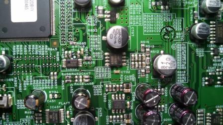

  17. Скачал И еще вопрос: Vin тоже спрятан тут? Али он здесь не нужен? Все блоки с разборки (авто после пожара) Либо он в закрытом виде? 24c64 Jeka.bin
  18. Более похоже на ту что слева, судя та подключению 1234 ног,похожих на 24 серию, но по даташиту херь какая-то. Подскажи пожалуйста какую выпаивать?
  19. Пока не понял где 24с64. ищу по даташиту
