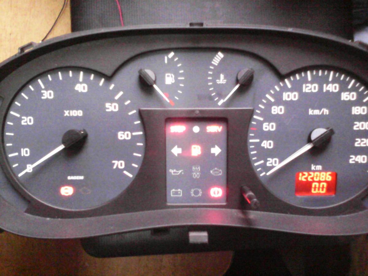

    Форумчанье. извините что так обозал. тему потому что не знаю как ее обозать. а спроить как то надо.а теперь суть вопроса. подошол сосед по гаражу и просит помощи. поясняет что при включении зажинания какое то время стрелы приборки на нулях лежат. я решил глянуть авто.так и есть вкулючаа зажигание стрелы на доске секунд 15 лежат на нолях а индикация загораются как надо. далие где то через 15 секунд в моторном отсеке срабатывает реле и стрелы согласно параметров занимают свои места. и еще замечена такая деталь что в этот период не работает не отопитель не стеклоподемники.провел диагностику коды ошибок что были не могут не коем образом касаться этой проблеммы. с чего появилась и когда данная непонятка сосед не знает. скажите кто то может сталкивался с таким. есть подозрение что где то что то в конфигурации поменялось.подключил ELMConfig посмотрел вроде все на своих местах
