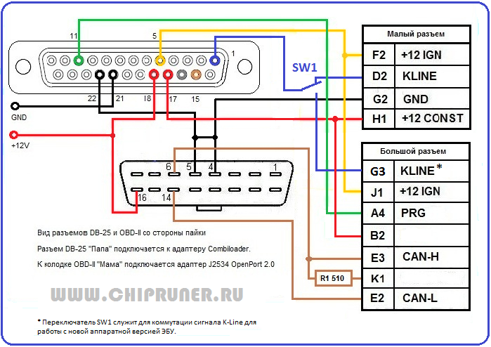

  13. да правильно только еще Сигнал разрешения программирования необходимо подавать через резистор 4.2кОм..6.8кОм.Для разрешения программирования используется 104 нога проца на массу
  14. Уважаемые форумчаны не могу разобраться с вот какой проблемой.Открыл доп модуль для прошивки М74CAN ( В Универсальном загрузчике CombiLoader от SMS - Software). Модуль BSL XC27x5 (ECU M74) и кабель 2012 года имею и решил доработать кабель под него сделать из кабеля М74 кабель М74CAN какой сейчас в продаже (2013). Все сделал по схеме но при чтение блока М74CAN пишит нет связи с ЭБУ( хотя паспорт и индификацию проходит на ура) там по схеме нужно подтяжку по кану с сопротивлением R1 510 ставлю и не какой реакции.Вопрос может я что то делаю не так схему прилагаю Или может надо сопротивление в 510кОМ,а не 510Ом? Просто оф кабель не вижу смысла брать так как уже есть М74. Заранее спасибо
