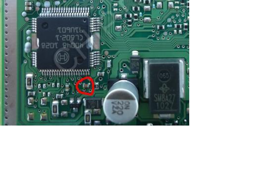

  8. Да я уже понял, что конденсатор,теперь бы номинал его узнать. Может у кого есть вскрытый блок что бы померить емкость этого конденсатора или схема ЭБУ с номиналами.
  9. Случайно уронил отвертку на вскрытый блок, и деталька пополам разломилась. Фотика под рукой нет, нашел в нете фото платы блока, деталька красным выделена.
