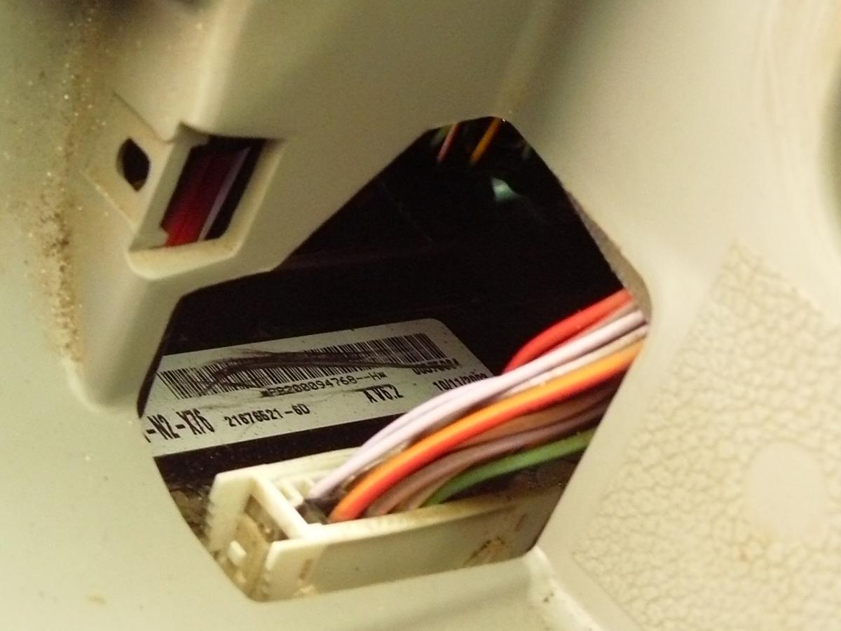

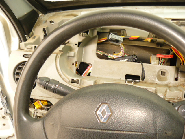

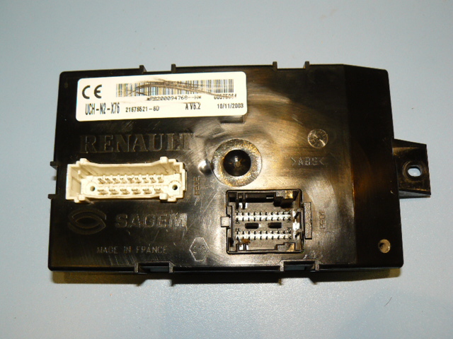

  17. это фотки авто 2003. я тоже искал иммо с синим разъемом .оказалось . UCH.
  18. привет . посмотри левое нижнее отверстие за щитком приборов как написал Slavik k там стоит UCH.

  23. б.у карта однозначно не пропишется . т.к ID 46. он лочится. только новую и если в ней PCF 7947 TANGO делает и пульт ц.з прописывается автоматически. читай в UCH 1/2/3. MC9S12DG256 . и выкладывай дамп.
