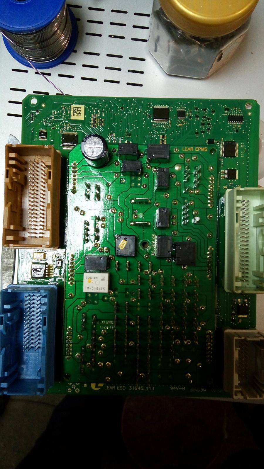

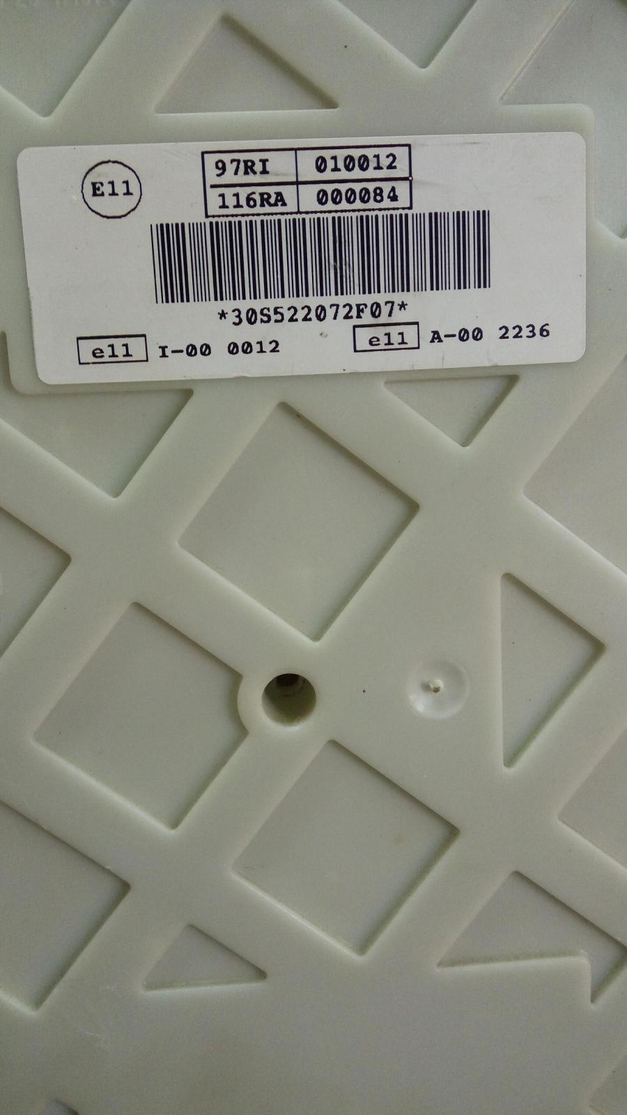

  3. Там бдм и моторола, под второй платой не понятно, но похоже 9s12...Подскажите по бдм плз. Землю нашел, обозначил на снимке, опыта с моторолами особо нет, прошу сильно не пинать...
  4. Сегодня постараюсь вскрыть бсм, посмотрю, что там.

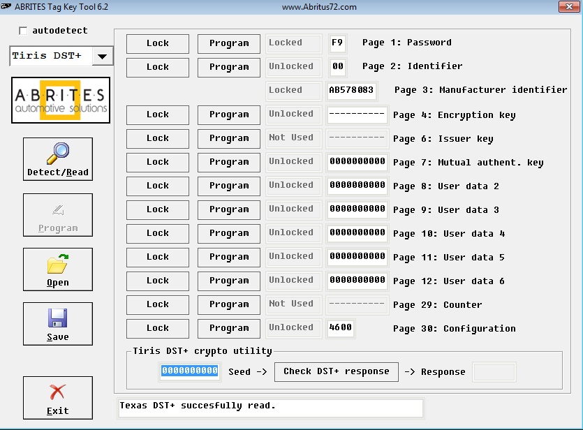

  19. Хмм при чтении таг кей тулом старого ключа, читается как Tiris 4D, при чтении нового, переключается на вкладку Tiris DST+, при чтении старого вкладкой Tiris DST+ пишет can't read transponder.
  20. Здравствуйте! Suzuki Jimny 2010 иммо 33970-80g0 ID65 нужно записать новый ключ вместо утерянного, в старом рабочем ключе pg4 забит нулями, в новом тоже, подскажите, правильно ли я записал новый ключ в дамп, чтобы работали оба. Kлючи: Рабочий: DATA: F9 00 DEF8C615 RESP: 26B92B 1A4ECC Новый: DATA: F9 00 AB578083 RESP: 26B92B 1A4ECC jimny 24c01 orig.bin jimny 24c01 edit.bin
