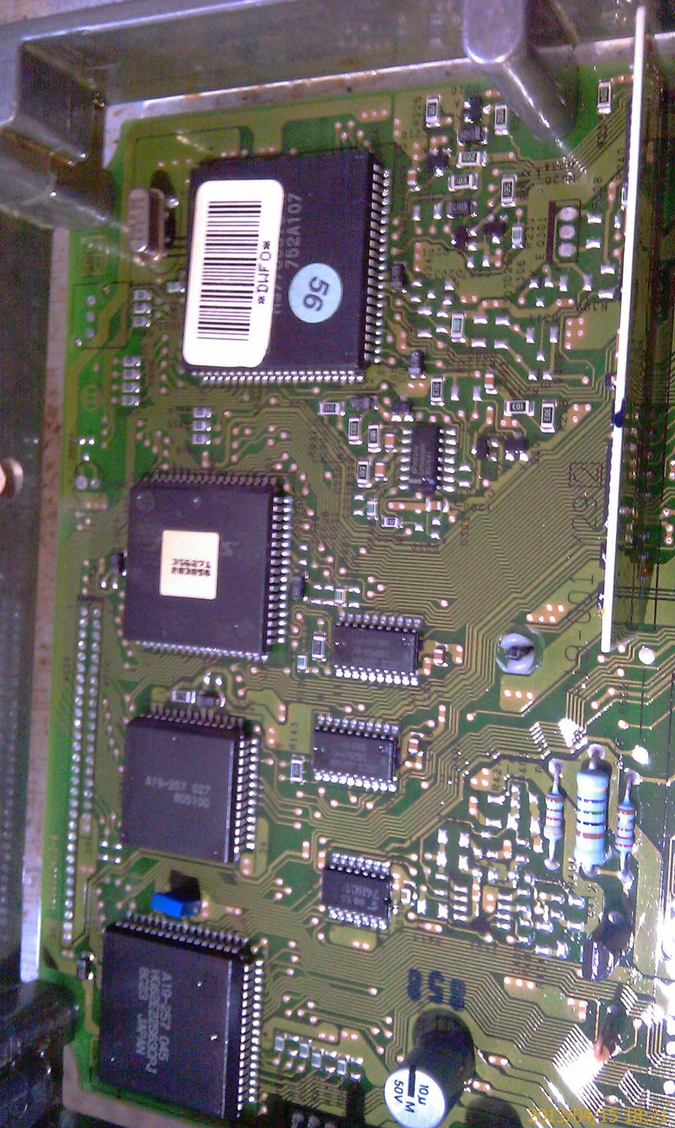

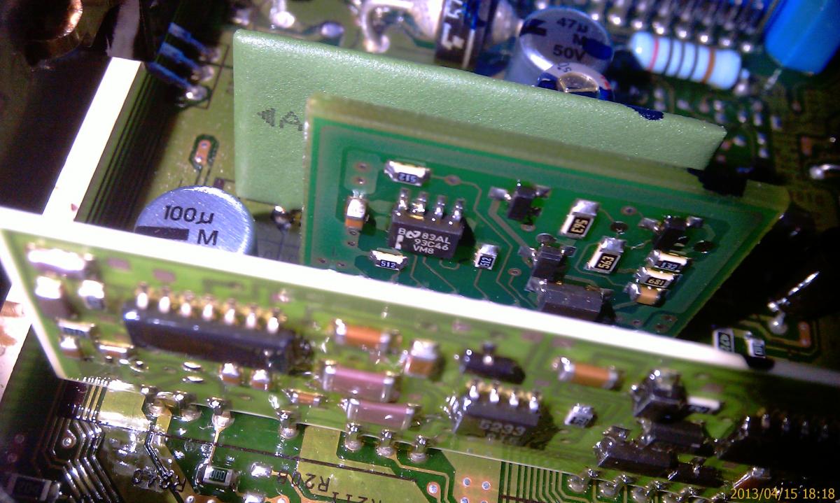

Всем привет! Ребят, подскажите пожалуйста по синхре, на месте она или нет? Уже неделю в дампы смотру и нифига не пойму как они там "общаются". Primera P11 98г утеря ключей. Почитал моторный и ТМС в натсе, по дампу ТМС сделал чип. С чипом Чек быстро моргает, как и раньше, но машинку не заводит. Dumps.rar

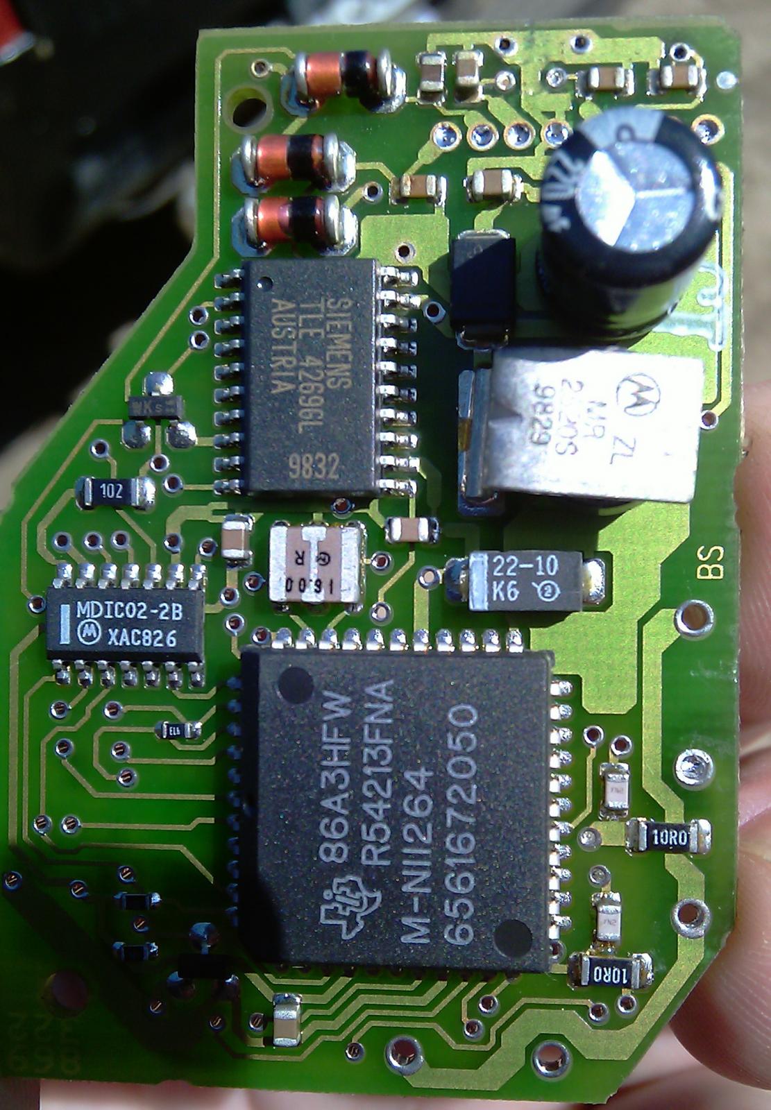

Нашел на елрасофте подписано: TMS370cx36, TMS370cx42 by additional adapter Что за зверь такой? ни фотографии там, них... не нашел. Чем читаете, если не секрет? хпрог возьмет?

Спасибо за ответы. Разобраться бы еще как УПОЙ прочитать ТМС в четвертом натсе. Всё уже перепробовал: внешку подавал, 1-12 милиампер, 3-5в... Ругается на Vdd out of range. Вдаташите вычитал, что VDD у нее в нескольких диапозонах 5-12-12.5-21 вольт. Нифига не пойму, ей что, круглые цифры нужны?..

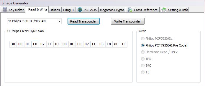

Подскажите, может делал кто, PCF7935 подготовленный нужен или чистый? TMS, 44pin, 256 Bytes Primera ID: 41 Transponder Type: Blank Pcf7935 Transponder is ready to start the vehicle Ятак понимаю Blank Pcf7935 это чистый?

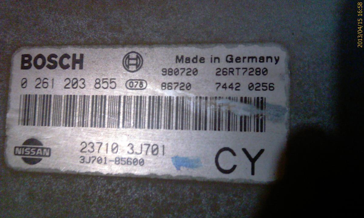

Ребята, может сталкивался кто с таким блоком Nissan Primera p11 1998 1.8l, ищу на него прошивку без иммо и схему блока
