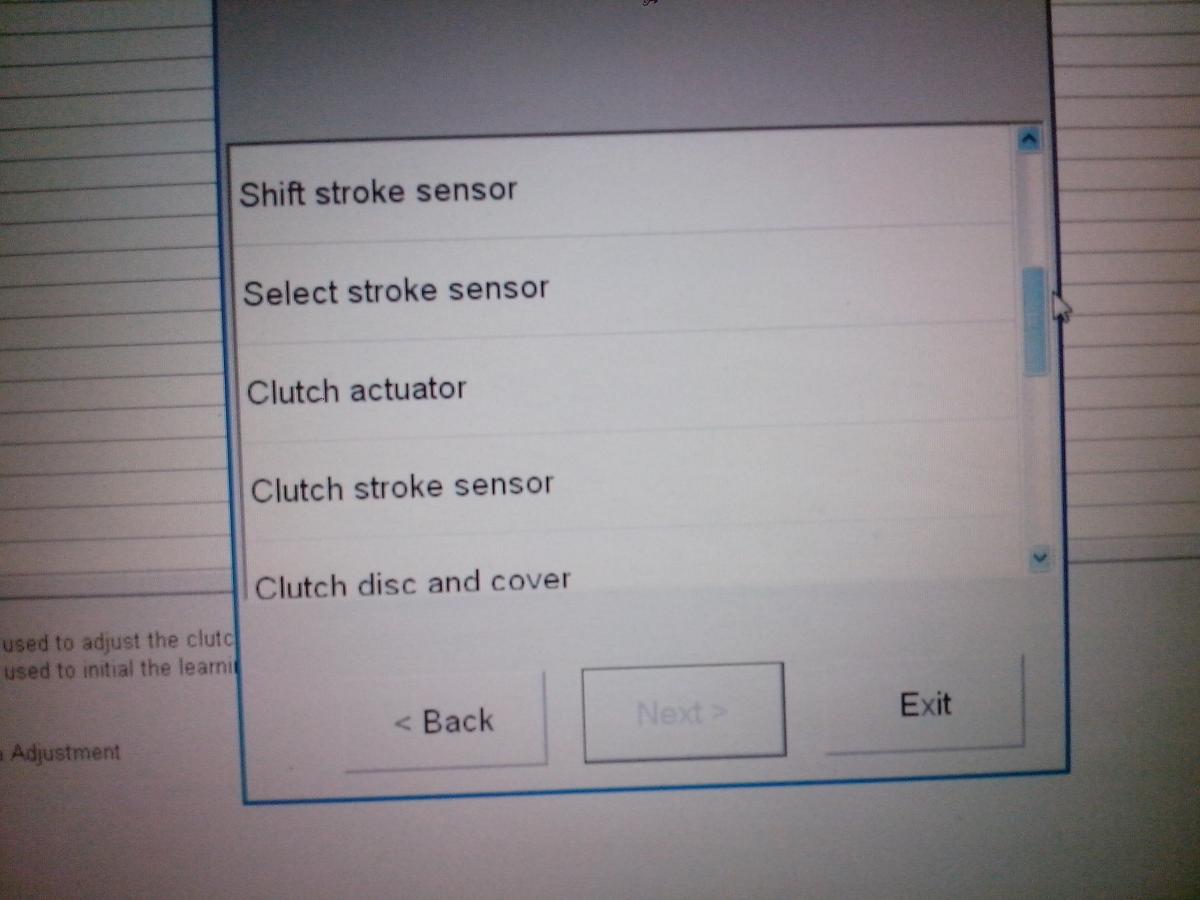

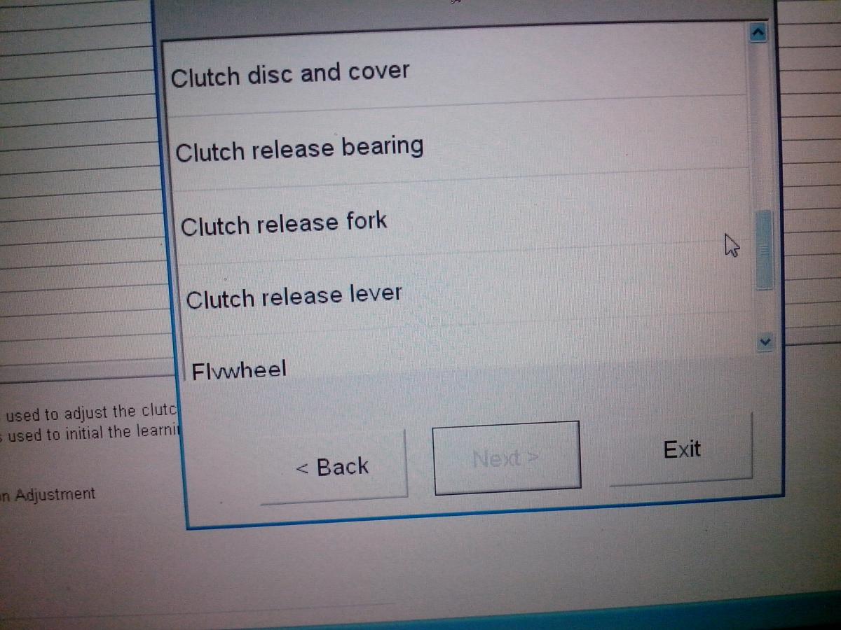

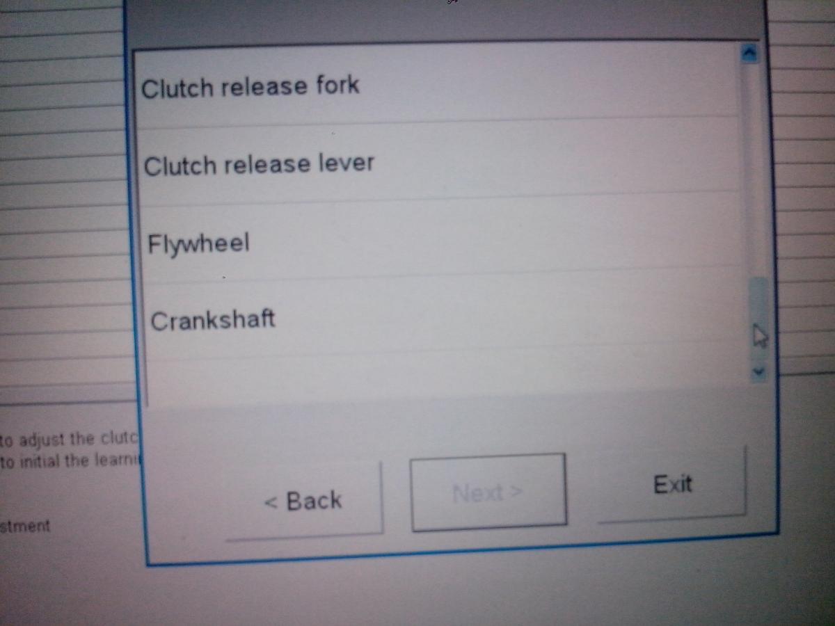

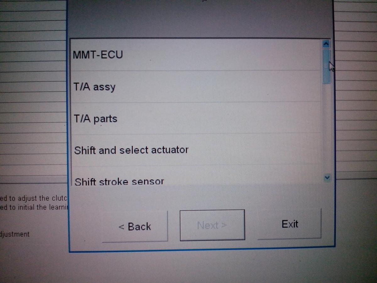

  2. После смены акуатора или замене датчиков . Заказали новый акуатор. Инициализацию делать по порядку как на фото? Или какой то раздел один выбрать ?

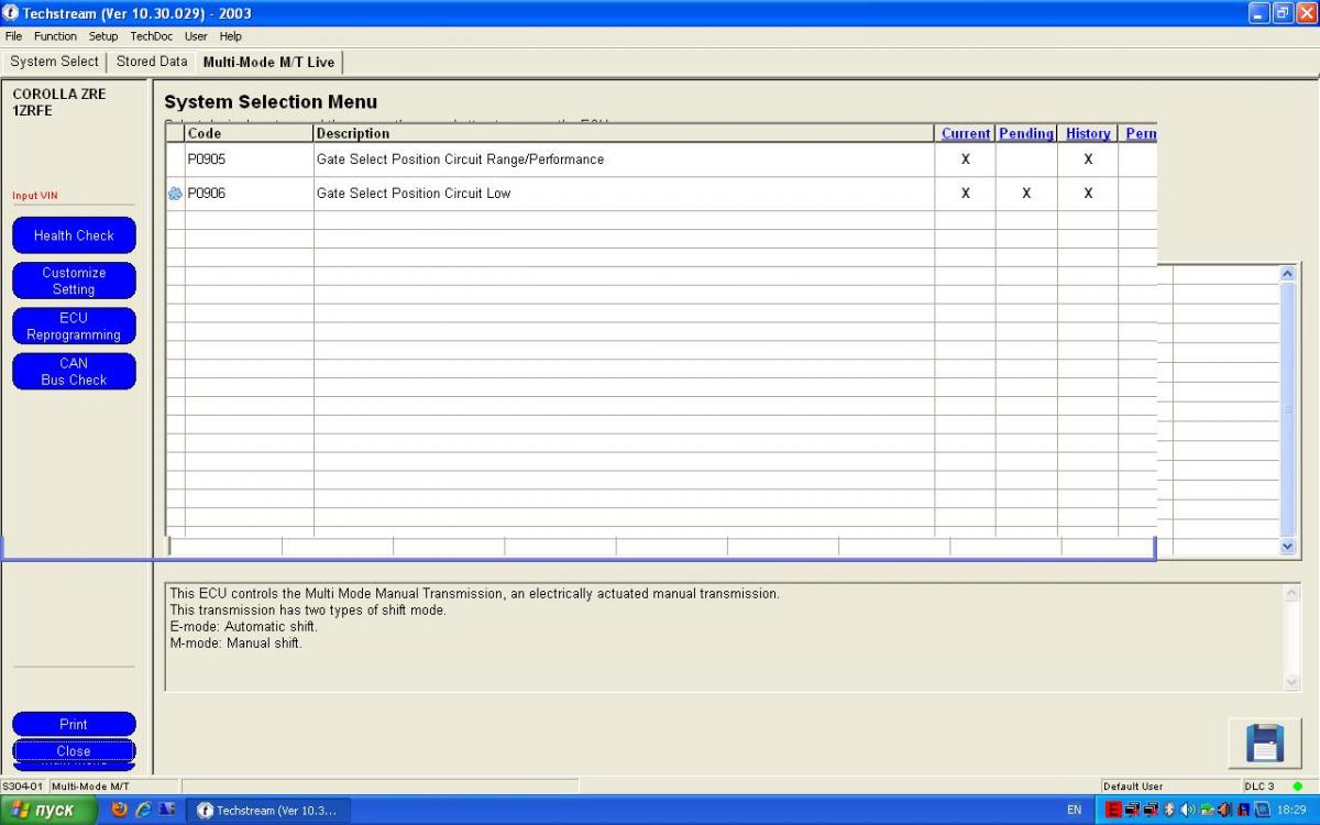

  3. В ручную все переключается, а в тестах ни одной передачи не включает . только сцепление выжимает и отжимает, в тесте. Как проверить ТСМ ,снять оцилку на моторе(актуатор) и пробовать селектор подвигать?

  7. Вы говорите о -ДАТЧИК ВЫБОРА ПЕРЕДАЧ ?
  8. Проводку прозванивал на актуаторе на всех з-х разъемах, все провода звонятся. Но еще проверю . Спасибо .

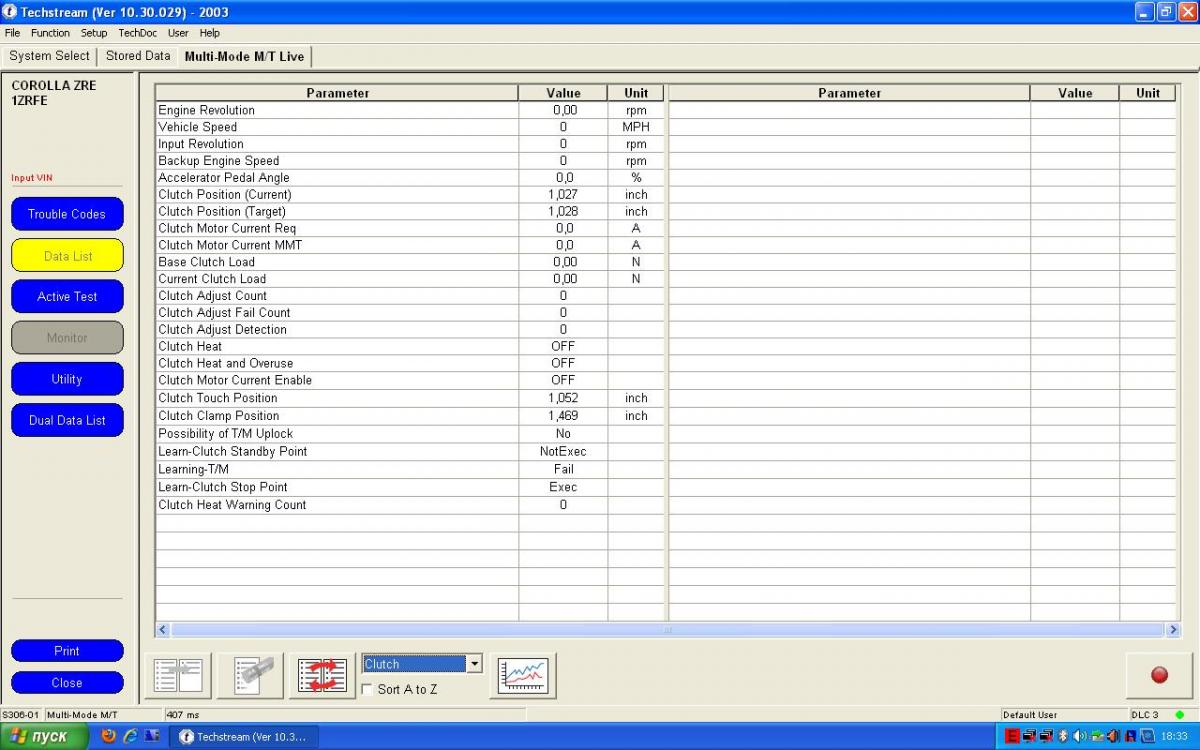

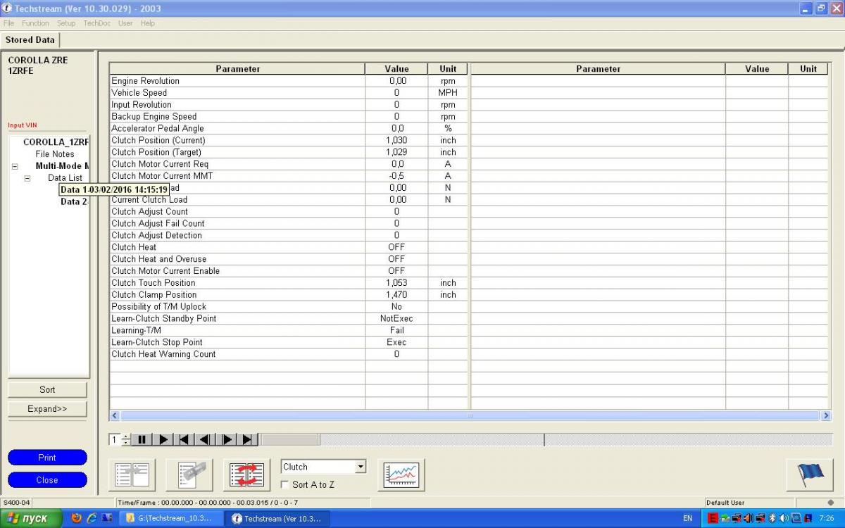

  9. Toyota Corola 2008 PKПП. ЭБУ 89530-12292 Мужики пишут два дня мучились с коробкой , я уже две не дели . Это мой первый опыт с роботом . Авто приехало после морозов , продули датчики была влага . Авто уехало но не надолго , притащили . Слышен был хруст , и авто не трогалась с места . Сняли коробку ,осмотр, заменили два датчики (установленные верху коробки ) Моторы проверил щетки в отличном состоянии. Собрали ,завели не едет ,на приборке горит N сделали инициализацию , N пропала . Мотор на сцеплении не снимали ,в тесте работает. Вот мои параметры . Может дамп поправить?
  10. Toyota Corola 2008 PKПП. Мужики пишут два дня мучились с коробкой , я уже две не дели . Это мой первый опыт с роботом . Авто приехало после морозов , продули датчики была влага . Авто уехало но не надолго , притащили . Слышен был хруст , и авто не трогалась с места . Сняли коробку ,осмотр, заменили два датчики (установленные верху коробки ) Моторы проверил щетки в отличном состоянии. Собрали ,завели не едет ,на приборке горит N сделали инициализацию , N пропала . Мотор на сцеплении не снимали ,в тесте работает. Вот мои параметры .
