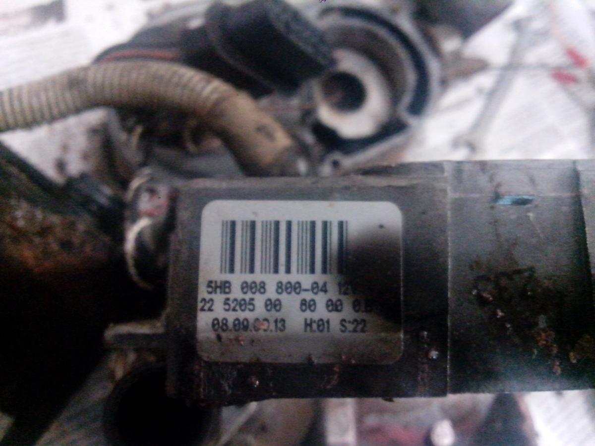

  18. На фото отметил место номера ТНВД. Или подскажите где посмотреть ? Провода прозванил от ЭБУ до разъема ТНВД. см. фото . Транзисторы уже выпаивались или заменялись ,видно по пайке .
  19. Может по фото , сможете опрелить ТНВД. Нужна еще распиновка ЭБУ . Диагностику делал прогаммкой Форд скан . Сканер опеделил как Мазда Фамилия 1998года . С уважением
